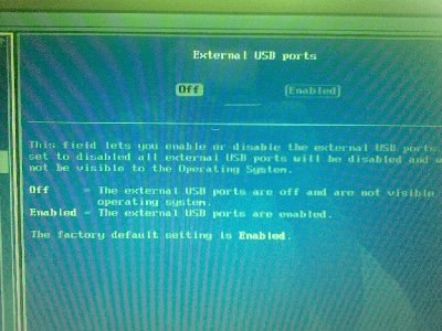

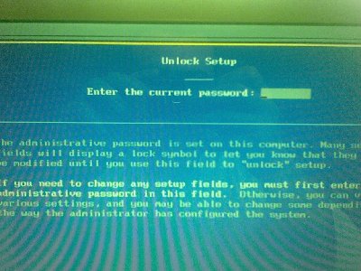

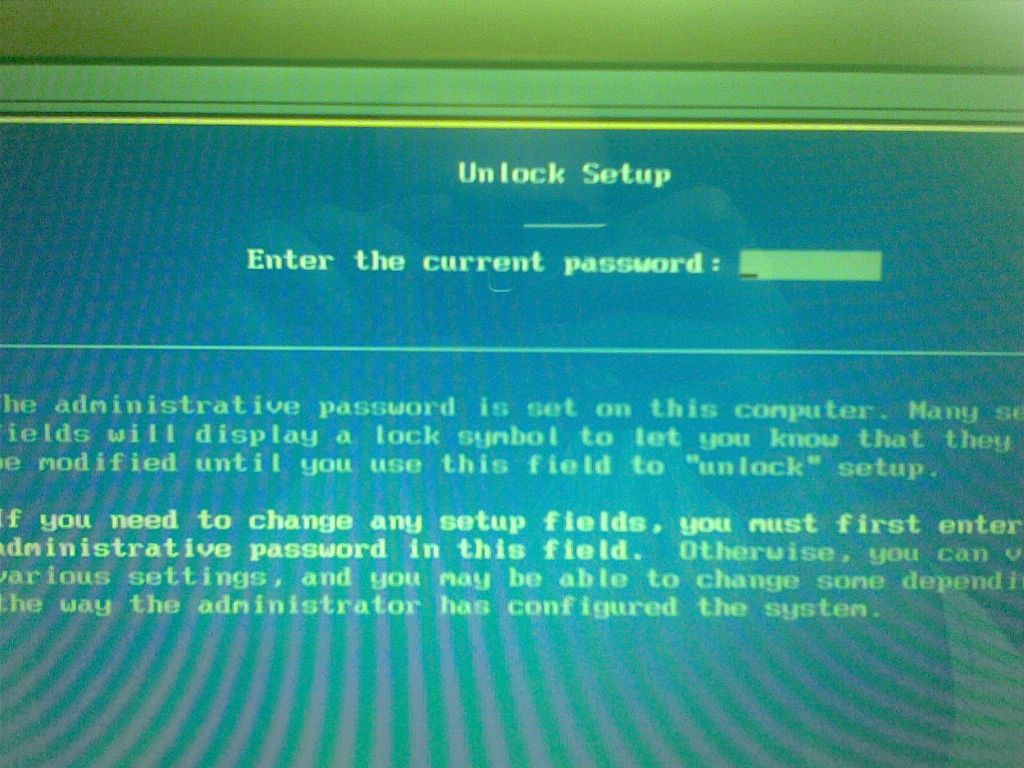

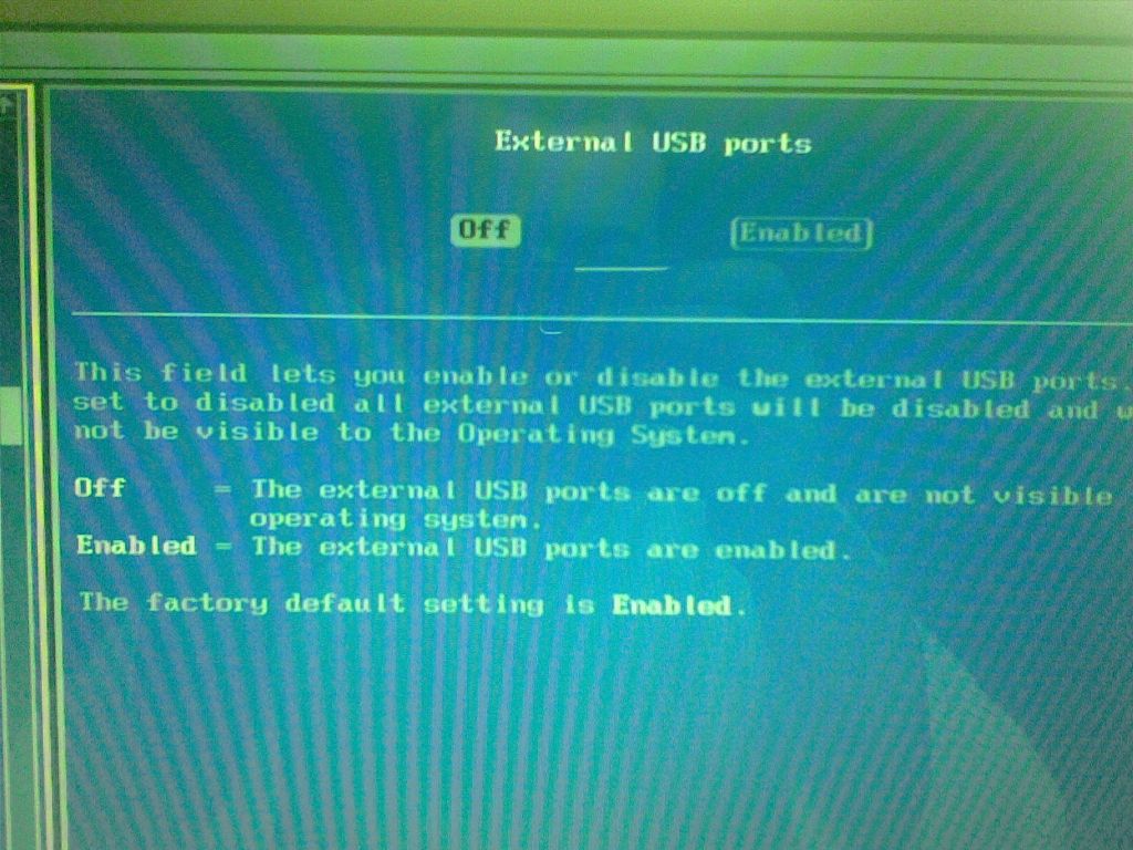

Лаптопа е Dell Studio 1535.
USB-тата са изключени от биоса, а самия биос е заключен за промени и може само да се разглежда.
Някой знае ли паролата за отключване?
Благодаря!
