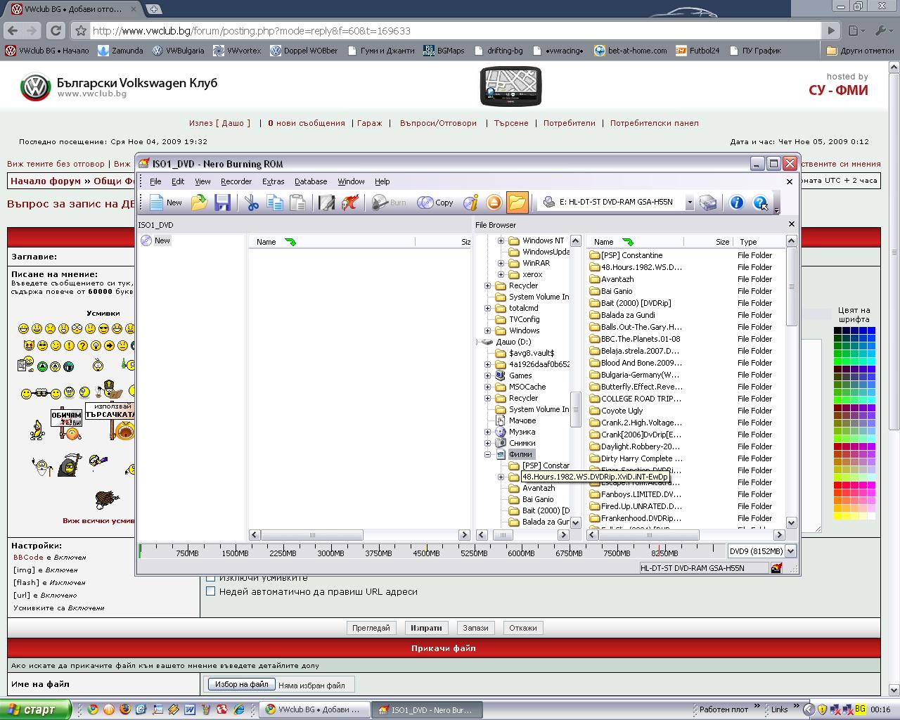

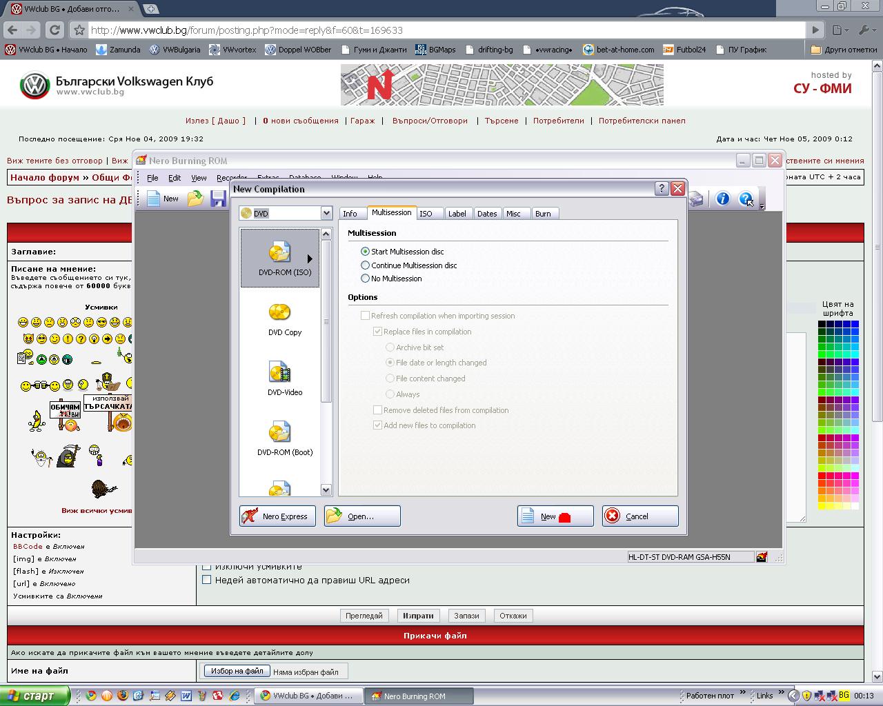

Първо трябва да си избереш ДВД, след това, Start Multisession disc, натискаш след това New и накрая си отваряш папката където ти се съдържа филма и го провлачваш на празното място и даваш Burn ;)
Дано съм ти обяснил свестно и не съм те объркал ;) :beer

Да добавя още две тънкости:
1. Използвай DVD+R дискове. Все още се срещат устройства които не разчитат DVD-R.
2. Преди да му дадеш Burn, махни тикчето от опцията за по-късно добавяне на файлове. Така диска ще се финализира иначе отново рискуваш някои по-дърти и/или претенциозни устройства да не го прочетат.
