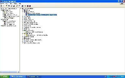

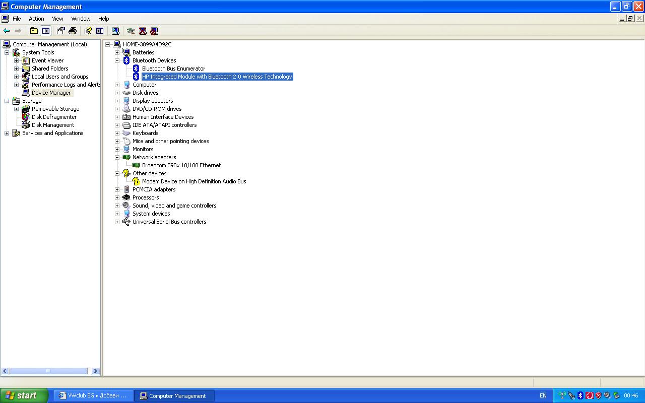

Това е положението след избърсано ц и нов уин и всички драйвери, без тоя там за аудио аксел. Някакви идеи? Безжичният го няма, иначе е вкл. от бутона

а долу иконката в таскбара каква е най-вляво?
и дай един скрийн на network connections като отвориш
The Red Guy
Мнения: 2402
Регистриран на: Чет 19 апр 2007 17:35
Re: Изчезна wifi на HP 6715s
Мнениеот The Red Guy » Пет 29 яну 2010 9:35
това е

The Red Guy
Мнения: 2402
Мнениеот The Red Guy » Пет 29 яну 2010 23:25
Мършата е изгоряла, мерси на отзовалите се!
