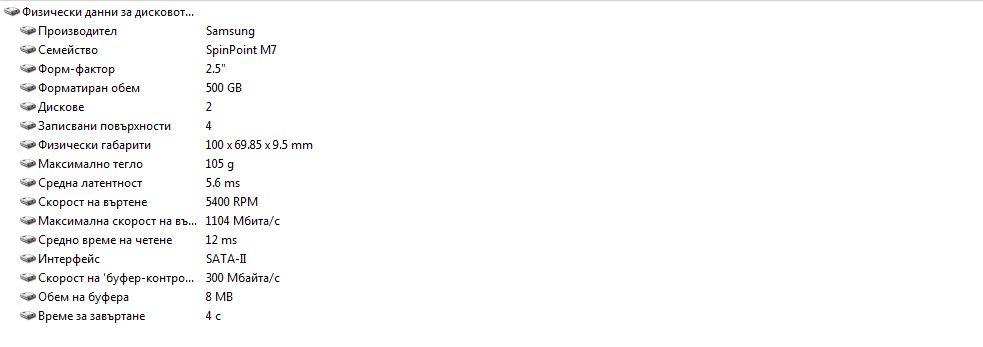

Здравейте колеги сдобих се с хард диск 2.5 инча но не мога да го подкарам на сдто в колата пробвах да го форматирам на fat но пак не става сдто е пайнер deh-4000ub това са данните които ми дава еверест

Зор ше го подкараш. Не знам какъв е максималния ток, който може да изсмучеш от USB-то на плеъра, но съм почти сигурен, че е доста под 500-те mA, които изкарва USB-то на компютъра. Флашка и това е. Освен ако харда няма вариант за външно захранване, но тогава става една....
