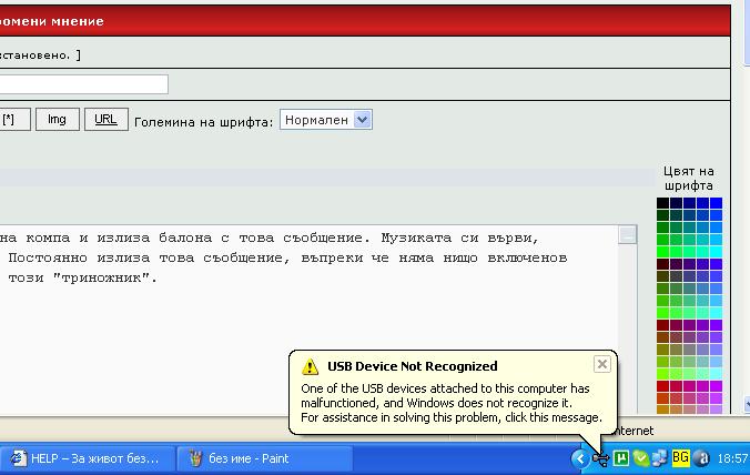

Не съм преинсталирал нищо. Работа си на компа и излиза балона с това съобщение. Музиката си върви, програмите също, но за миг прекъсват. Постоянно излиза това съобщение, въпреки че няма нищо включенов портовете. Ъгъла на балончето сочи този "триножник".
