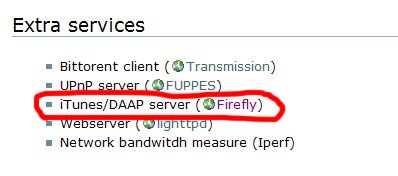

Това не върши ли същата работа? То по принцип на Фрий НАС-а идеята му е един пър натаманени всички анджаклами да правят каквото трябва, и след това само да си перка и да не се ръчка много много, освен ако не се налага. Почти всяка кошница след 2000-2001-ва година насам става за целта, особено ако е работила под ХР, то и рама ще е минимум 256, и повече. Идеята на колегата е освен всичко друго и самия Фрий НАС да плейва и свири през звуковата си карта ли?, не само онлаин радио...
- Прикачени файлове
- FreeNAS-Features1-1.jpg (17.25 KиБ) Видяна 8085 пъти
