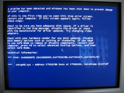

Един приятел ми донесе компютъра си понеже не работи след доста ръчкане установих че буксата за мишката май даваше на късо и бъзикаше напреженията изкл мишката и в биоса вече всикчо беше ок.Но windowsa пак не зареждаше тръгнах с бутейбъл диска да го поправя или преинсталирам, но след като се зареди диска, точно преди екрана с опциите за инсталиране и ремув консолата(първия екран) ми излиза съобщението от снимката някакви идеи какво мога да направя.

Под Safe Mode опита ли се да го подкараш?

Да изхвърля ме scare

Според мен е хардуерен проблем. Ако PC-то не е в гаранция, отвори го. Само, ако НЕ Е в гаранция иначе гаранцията отпада. Провери RAM паметта. Ако си с 2 или повече платки свали едната и пусни пак. Така ги изреди всичките и виж дали тръгва. Провери също и PCI слот-а. Ако си сложил нещо там, виж дали е влезнало хубаво. В краен случай разкачи CD-то, махни всичко на PCI слотовете (ако има нещо) и опитай пак да го пуснеш.

Това не е ли като не си разпознава харда?

Откачих и закачих всичко на ново не стана-писна ми, утре ще го мъча...ако някой има още идеи да казва. Мерси предварително!

За преинсталация си,колега...

Би ли пояснил как се преинсталира като не може да boot-не от диска и няма достъп до Windows дори и под Safe Mode? Аз нещо не се сещам как ще стане...

Колега, дай повече инфо за системата и ОС :beer

Номално е при "син екран" дане му се вкл. компа даже...
Какви дискове търсиш влизах във bios menu-то и оттам нататък няма какво да обяснавам...

bnick написа:Колега, дай повече инфо за системата и ОС :beer
Еми ОС е ХР конфигурацията е някаво старо АМД с дъно гигабайт и хард Махтор.
В биоса всичко си е ОК намира си и хард и всичко. scare

Колко плочки рам има? Прилича ми на проблем с нея

bnick написа:Колко плочки рам има? Прилича ми на проблем с нея
Две утре ще ги поразместя по слотовете да видя какво ще си покаже scare

Пусни го първо с едната и след това с другата
