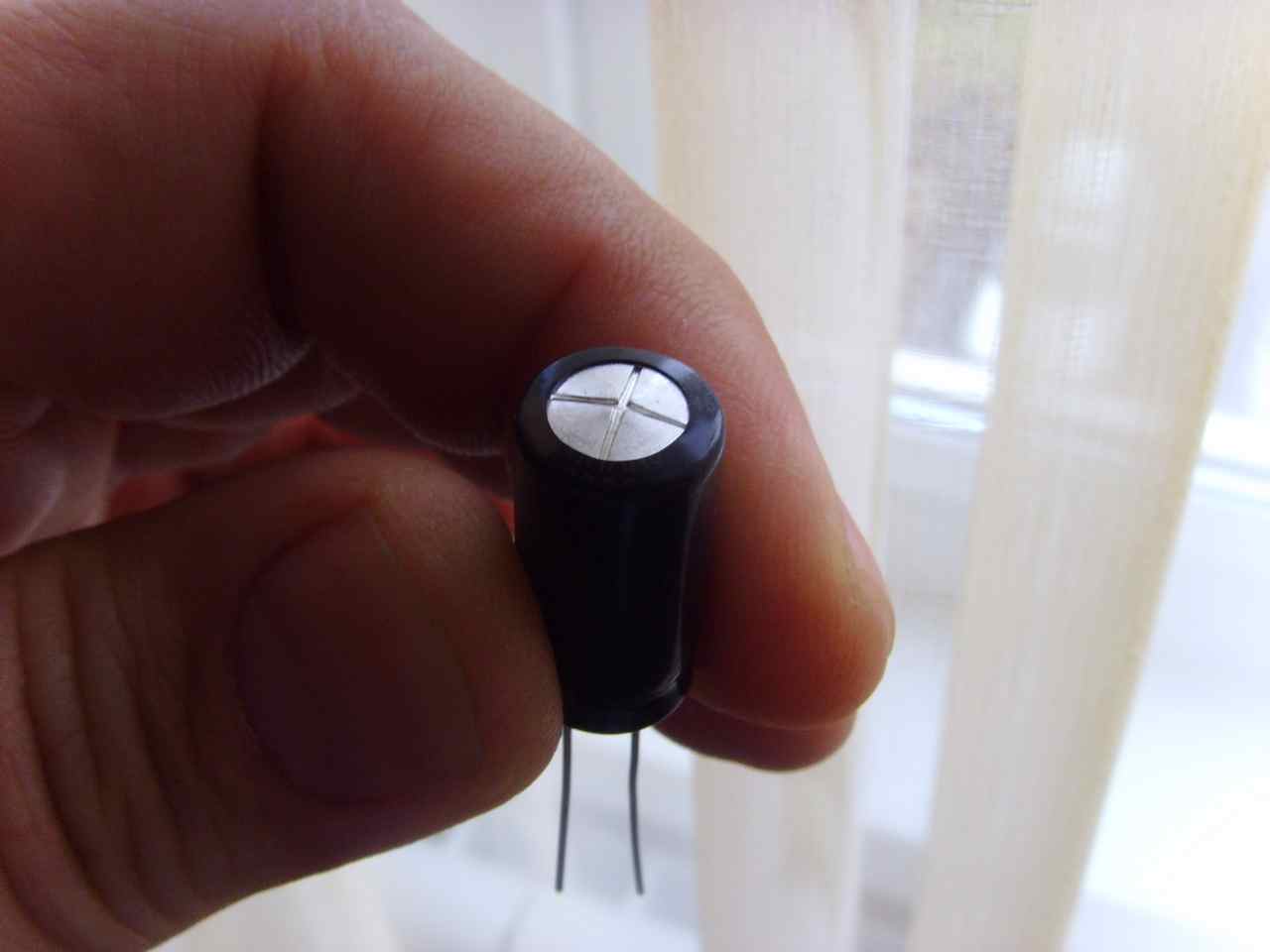

Здр колеги. Попадна ми едно дъно на което има 2 издути кондензатора. Реших аз сам да си ги сменя. Може ли малко инфо по темата в смисъл с обикновен поялник може ли да се направи, има ли значение как се поставя кондензатора ?

Щом имаш желание колега ще стане,само трябва да сложиш точно такива кондензатори каквито махаш,да гледаш за колко волта са и колко микрофарата и по принцип на кондензаторите по дължината има разграфено кое е минус,ако няма по късото краче е минус.И само да питам щом са се надули кондензаторите явно са видели някакъв зор,дано да стане,успех :да:

Просто трябва да ги смениш със същите, освен това ги смени всичките въпреки че са се надули само 2 - въпрос на време е и другите да идат фира. Мисля са по 30-40 ст бройката. Особеност някаква и, че компютърното дъно, самата платка е многослойна и е зор май без смукалка да се извадят старите кондензатори. Това обаче не ми е много ясно като процес. Просто споделям опит от това, че мой близък преди 2 дни си носи дъното при един негов колега да му сменя кондензаторите.

Аз мога да сменям кондензатори, но като гледам си далечко. Щом нямаш опит риска да повредиш дъното е доста голям, по-добре недей - ще отлепиш някоя писта или ще повредиш метализацията на отворите. Иначе кондензаторите трябва задължително да са Low ESR за 105 градуса, задължително трябва да се спази поляритета и да са с капацитет равен на издутите.

Miki написа:кондензаторите трябва задължително да са Low ESR за 105 градуса,
Мики, ако ти изпраска захранването в 4.45 следобед в събота - тургаш каквито са останали в кутийките, брат! mhihi mhihi
Поне аз така направих преди 2-3 години :lol: Че даже 2 от кондензаторите ги бях свалял от някъде
Ама иначе си прав, де! :да:
barezi, по-добре дай на някой, дето е в час да свърши работата

Само да спомена, че от 3-4 години се уча да запоявам и смело мога да твърдя, че това не е лесна работа, но колегата нека се опита. Мен лично запояването ми е страшно хоби и много ме успокоява. Кофтия момент са лошите човки, лошия тинол....пълно е с боклуци, а логично непрофесионалист, като мен, няма да си купи скъпи консумативи и се започва едно окисляване на човката....мъка.... scare

radotom написа:Мики, ако ти изпраска захранването в 4.45 следобед в събота - тургаш каквито са останали в кутийките, брат! mhihi mhihi ...
Аз ли да те уча - сваляш от някое старо дъно - донор. ;) В някои случаи даже са и по-добри, отколкото от магазина - ето престояло в чекмеджето 3-4 месеца Hitano .

Miki написа:Аз мога да сменям кондензатори, но като гледам си далечко. Щом нямаш опит риска да повредиш дъното е доста голям, по-добре недей - ще отлепиш някоя писта или ще повредиш метализацията на отворите. Иначе кондензаторите трябва задължително да са Low ESR за 105 градуса, задължително трябва да се спази поляритета и да са с капацитет равен на издутите.
Абсолютно е прав колегата :да: !
Ако сложиш калпави , с лошо ESR , понеже са няколко кондензатора в паралел , тези новите почти няма да участват в работата . По този начин останалите по платката ще се претоварват и ще се издуят и те . Или нови добри , или стари от скрапа , това е !
А смяната става с "чалъм" и много проби с платки за боклука . Платката е доста дебела , многослойка , със какъв да е поялник ще направиш беля . Трябва, ти добър поялник , и човек , който може да борави с него . Ако има духалка за SMD , може да се помага на поялника с нея при ваденето . :)

Друг безболезнен начин е без да разпояваш разфасоваш негодните кондензатори внимателно без напречни усилия , клатене и дърпане докато се добереш до изводите им. Внимателно с остър скалпел почистваш изводите и ги калайдисваш с малък поялник 8-10W на 12V / има ги в Конрад за смешни пари/ .Запояваш донорите като спазваш поляритета . Малко силиконче за укрепване.
По този начин няма опастност да се изорат дирите. Стига да не опират в радиаотора на професора.
