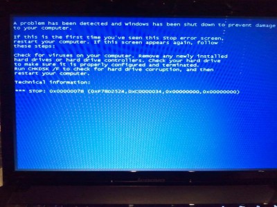

Здравейте колеги,защо не може да се инсталира XP на лаптоп леново с интелски процесор,на сестра ми лаптопа също не можеше да се инсталира и се е наложило да сложат 7ца.Да не би да има няква защита или самата конфигурация не го позволява.Боотващия диск зарежда почва да копира файловете и в момента на достигане до windous is startup....и дава грешка че не може да зареди виндоуса,което е тъпо при положение че това е първа инсталация и стартира само под дос.Ако може малко хелп че иначе ще трябва да мъча да слагам 7ца а досега не съм слагал.

Не ти вижда диска, това е причината.
В биоса при повечето дъна има за промяна на контролера. Ако при теб няма се вграждат драйверите в инсталационният диск и си ти. :beer

Повечето по-нови инсталационни компилации (XP SP3) си имат всичко необходимо .

Промени настройките на харда от биоса да го разпознава като IDE и всикчо ще е ОК :beer

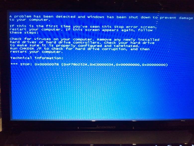

Такааа значи след като пробвах с друго XP ефекта е същия зарежда боот диска и всички файлове изписва Setup is starting windows и после изплюва това

Скоро се натъкнах на същия проблем на една тошиба. От настройките в биоса имаше някаква настройка за хдд-то. Може да се избира межу ide i sata. Правиш го на ide И трябва да тръгне. В случая с тошибата нямаше ide a пишеше "compatable", no trygna :wink:

Winner25 тряя те черпя едно точно това се оказа да е*а и кошника имаше две опции за харда втората беше 'compatable" слагам диска и хопаа захапа.Тамян щях да лягам да го премисля спейки но явно ще поостана още час. :beer

Иначе ХР трябва да се търси с вградени SATA драйвери или да му се вгради такъв с nlite. Става и така, като IDE или compatible, но май не се достигат максималните скорости на трансфер от и към хард диска
