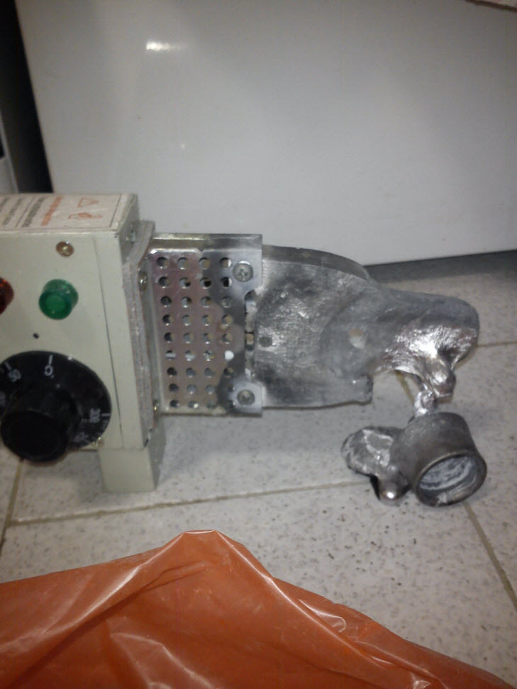

Re: Поялник за ппр тръби
parno написа:за колегата който казва че им се топят дръжките - как като от плочата до дръжките има ламарина , самата кутия на поялника където са му потенциометъра за температурата и самата дръбка която е от гума
продал съм над 100 такива и нямам 1 върнат като рекламация
Здравейте :)
Регистрирах се само за да мога да отговоря... защото на мен ми падна чейнето... като се чу зад гърба ми едно "туп"... :)
- parno
- Мнения: 7309
- Регистриран на: Сря 19 сеп 2007 13:41
- Местоположение: Бургас
обърна ли внимание дали изключва след загряване?
взех си и за мен такъв и го ползвам няколко пъти до сега - никакви грижи нямам
Е, то е ясно, че термостата е "залепнал" и си е вдигало температура, до достигане на показания ефект
Смешното е, че даже в случая го бях намалил, заради паузата, която се получи в ползването му... :)
Когато се сетиш, изключвай го, даже и докато си "в акция" или някъде срещнах и друго решение: превантивна смяна на терморегулатора/термостата...
- steli
- Мнения: 166
- Регистриран на: Съб 02 сеп 2006 13:48
- Автомобил: Голф2
- Двигател: ЕZ 1989
- Местоположение: Pleven
Ако предния път когато си работил с него си бързал да го прибереш и си го охладил на чешмата се получава този ефект.
