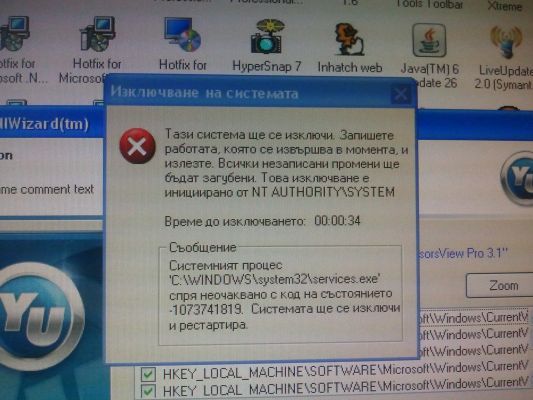

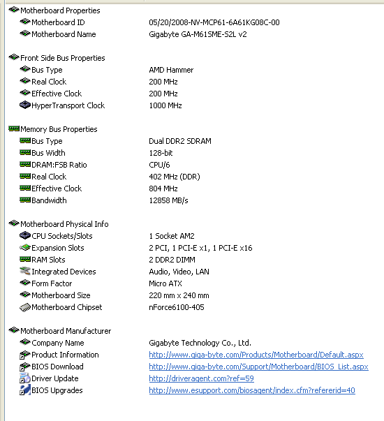

Здравейте искам да продължа тая тема понеже проблема се появи и може всеки момент да замръзне пак деа scare
Първо какво означава тая грешка която не всеки път изкача,
след това са настройките в биоса и накрая вида на дъното и харда.Малко предистория след проблемите от началото на темата всичко си работеше досега но въпросната грешка се появява от време на време при стартиране на вина.Днеска от нямане кво да правя :beat_butt2 реших да сменя пастата на чипа на дъното че не ми харесват 61 градуса темп,даже му сложих и едно вентче и като сглобих всичко вна пак нещя да тръгне.И съответно пак нямаше никва комуникация с харда-нортон чоста не тръгна-нямало хард,ХДД регенертора съшо извади грешка,а MHDD от първите 20 сканирани сектора искара 20 BAD сектора повече не го и чаках даже.И след няколко опита и ръчкане вина ме пита как да зареди дадох му с последната добра конфигурация,и нищо.На следващия опит му дадох да зареди нормално и воала тръгна но след 20 мин харда пак отсече угасна му ламбата и всичко замръзна.И така реших тоя петък кат зема кеша да си взема нов хард но в главата ми се прокрадна една кофти мисъл-ами ако не е от харда ще си ги прая на супа деа :banghead: .Та може ли нещо друго да е-дъно например или настройки,аз като електричар ми се струва все едно нещо прекъсва ама пробвах със друг сата кабел на друг комп и нищо.
fox_vt
Мнения: 2788
Регистриран на: Съб 22 мар 2008 18:22
Автомобил: Seat Toledo
Двигател: AHU 97
Re: Проблем със харда
Мнениеот fox_vt » Нед 31 юли 2011 14:07
Ето и другата снимка
А 5 минути след като написах поста се случи това
и след рестарта при опита да направи чекдиск стига до 2 ра стъпка и до там.Май ще се отива за нов хард :(
пп щях да забравя сега като изстина компа се включи без проблем ама до кога...

Нещо и вирус ми прилича да имаш. Пробвай с преинстал на Уина и изтеглен кабел от нета. И махни Иде харда

Като гледам втората снимка имаш някакъв вирус

Мдам тва е вирус,който е преди SP2, и мисля трябва да не го хващаш. Иначе харда с bad секторите е заминал и си прави гаргара с теб. Не мога да ти кажа как се оправят,защото и аз не знам,но мога да ти кажа аз как го оправям :при формат преди преинсталация оставям няколко гб unformated,тоест губиш ги и така си върви.Идеята е да не ползваш услугите на лошите сектори и няма да имаш проблем, с 2 такива проблемни харда съм на 2 различни компа.

Толкова мнения за вирус може и да сте прави 2 пъти нода се включва заради вирус ,обаче аз го премахвам дали той не е омазал работата.Иначе това с оставянето на празно място на харда е интересно ще го пробвам,а до хиренс диска незнам за в момента компа работи за 10 тина минути и до там ако успея да го дръпна,ама щом има вирус определено ще има преинстал.А дали може да мина само с рековери на системата със записа от нортон чост?
