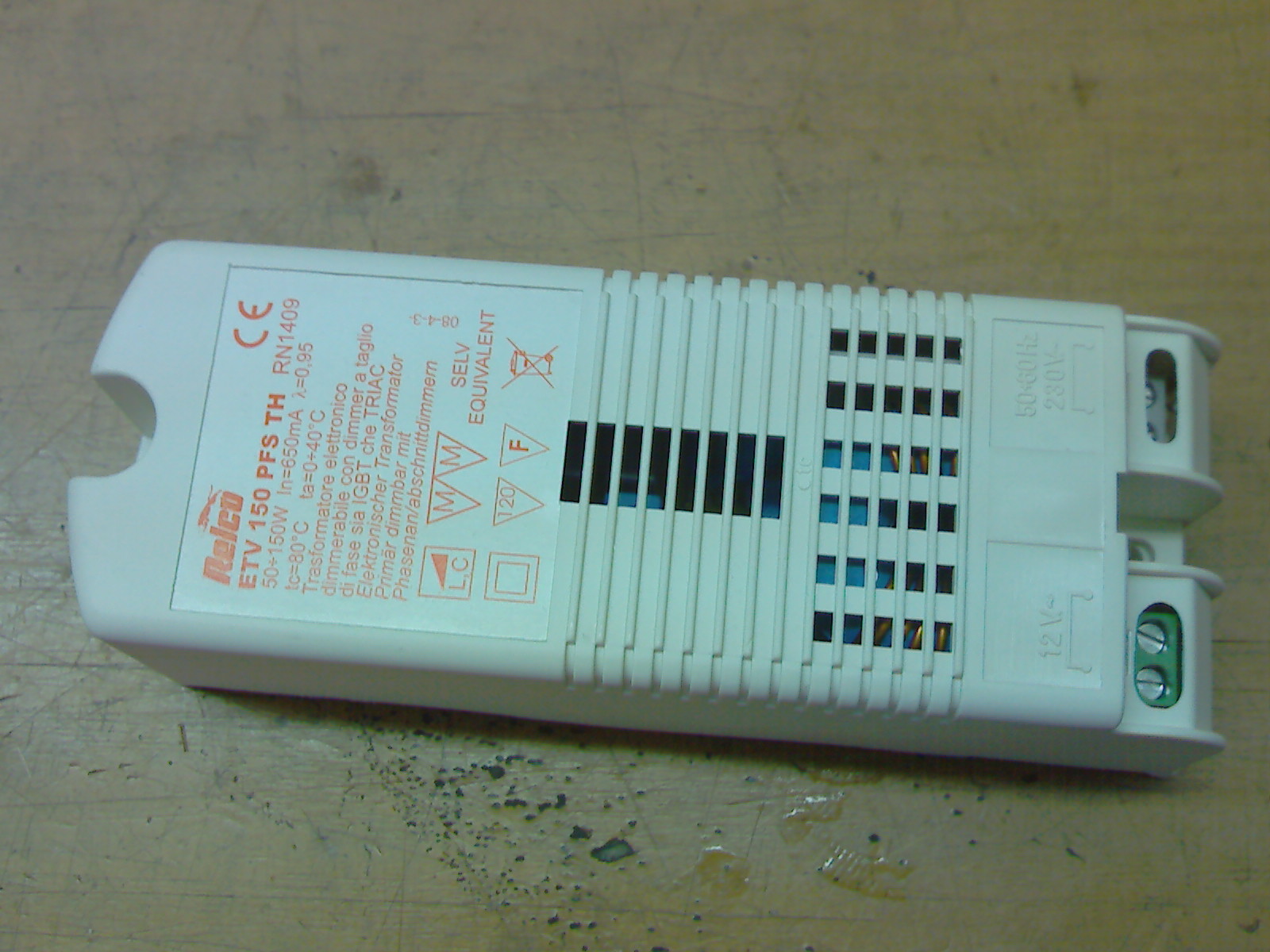

Хораа... HLP (хелп, демек!)
На един от шефовете му хрумна да се натегне на баш-боса и взе, че нахендри мен (ми няма себе си, я! :lol: )
Става въпрос да може да се пускат и спират едни лунички на 12V (през трафче)
Първата ми идея беше димер с дистанционно, но заради трафчето стандартните димери не могат да работят :( Те изискват активен товар - трафа е индуктивен... ще изгори!
Мислех да сменя симистора с реле - пак не става! :banghead: Ако някой 'намали' светенето - няма да включи релето...
Тааа... това е, де!
Някой може ли да ме светне къде да търся дистанционно само с ON/OFF функция.
Не държа да е точно за вграждане на мястото на стандартен ключ за лампи - мога да го бодна директно в бушонното табло (над ключа е), така, че имам малко местенце за лавиране с габаритите ;)

Точно има доста модели из интернет магазините за лунички.Само не разбрах какво искаш да кажеш с това че димера няма да работи със трафа :roll: Димера не работи със импулсен траф със обикновен индуктивен си работи на 6,всички дрелки и инструменти със плавно изменение на оборотите са със димер а всички инструменти са от индуктивен по по най mhihi

Трафчетата са това :? отдавна вече монтирани...
Не знам до колко правилно си го превеждам надписа отгоре, но пише, че димера трябва да е с IGBT транзистори, не с триак :(

гледам че на това чудо пише на чист италянски, че може да се задимяват.Аз съм с подобни у нас на Osram и си перкат перфектно със задимяване.

пускал съм и гасил лунички с БГ димер работещ с дистанционно за TV,sat,CD. "Трафа " е електронна китайка купен от "Кралекс" Пробвах да гася луминисцентни с елекроника , но мигат при работа .

Щом толкова хора вече казвате, че няма грижи - ще пробвам да гръмна 1-2 ;)

Аз съм с димерни трафове и полски ключ(работи с всяко дистанционно управление),вече 6-години няма проблем.Какъвто и вариант да избереш трябва първичната част да се комутира,поради по-малкият ток.Поздрави

Мисля, че с димери VIKO ще стане - има 600W и подсилени 1000W http://www.viko.com.tr/product.aspx?id=103&groupId=2
Няма занчение от коя серия са.
http://kristo-trade.com/product/15675/v ... -krem.html
Има ги в Практикер, Бриколаж и на др. места.

Е па да кажа, че преди 15 минути ги включих - регулират се , светят, угасват - все още не се е чул взрив => нищо не съм направил!
