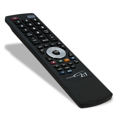

Здравейте днес се сдобих с едно дистанционно чисто ново универсално е но не зная как да го настроя. Дистанционното работи със сигурност защото беше направено за един телевизор който се оказа боклук и дистанционното ми остана. И сега искам да го ползвам за други телевизори но не ми е ясно как се настройва. jolly line universal remote 2:1 така му е марката. Ако някой е имал опит моля да ми помогне.

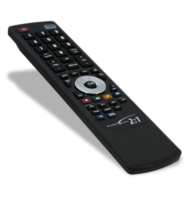

Същото дистанционно е моето

От това, което виждам на сайта им програмирането става така:
1. Натискаш едновременно бутона за включване/изключване и mute докато светодиода почне да свети постоянно, пускаш бутоните
2. Въвеждаш кода, който е 4 цифрен, ако го е приело диода мига два пъти
3. Ако не бачка нормално повтаряш процедурата с друг код
На сайта им http://www.jollyline.it/ в секцията Download има инструкции за всичките им модели :wink:
