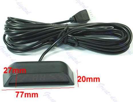

Колеги, някой да е срязвал този кабел на снимката? Интересува ме, понеже трябва да го прекарам през тесен отвор, а конектора отпред ми пречи. Дали е възможно да го прережа и после да запоя кабелчетата?

По-добре отвори дисплея и разпои кабелчетата от там :wink:

Аз.
И на двете ми коли.
Съвсем елементарен 4- жилен кабел, ползват се само 3 от жичките.
Режи смело.

Колеги, благодаря Ви за бързите отговори ! :beer

Ето ти дисплея малко разкостен mhihi и идея къде може да го пъхнеш.
