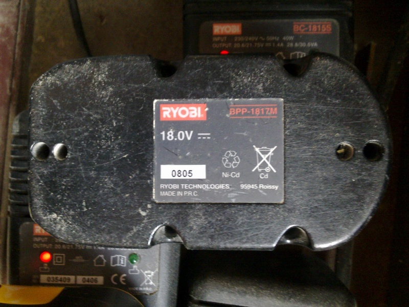

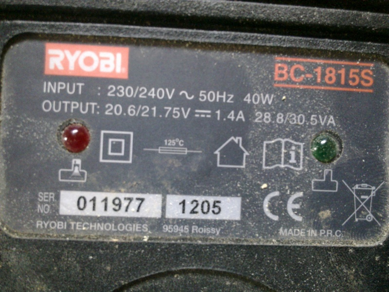

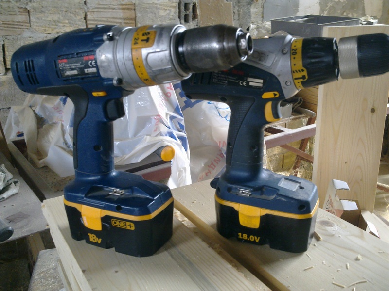

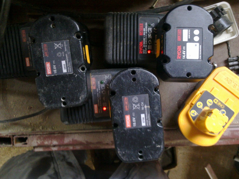

Здравейте колеги.Притежавам винтоверти на Риоби.На 18v и 14.4v .Имам ги от доста време( от около 4 години) По принцип се ползват доста често ,като зимата и в студени дни -рядко. Последно някъде началото на ноември- за последно.Заредих всички ак.батерии както трябва (около 9 на брой -общо) и ги прибрах.Реших вчера да поработя с тях-някой акута нямаха грам ток ,а други едва едва....Учудих се -досега не е било така :talk: Реших да ги заредя .По принцип зарядните зареждаха акумулаторите за около час,час и половина,много рядко -два часа. А сега минават 5-6 часа и не изключват. Стана ми ясно каква е работата ... :bishop ..Проблема е ,че освен тези винтовери имам и други уреди на същата марка работещи със същите батерии. Ровнах се в нета -батерии има ,ама парата солена :banghead: ( като си помисля ,че трябва да взема минимум четири..). Учудва ме ,че Риоби поначало не е лоша марка,а батериите са меко казано -"леко" калпави..Сега да попитам:има ли шанс да "посъбудя" старите батерии ,ако не-замяната на елементи рентабилна ли е ?Откъде да си купя що годе качествени и на сносна цена? И дали моите зарядни които имам стават и за никел-металхидридни акумулатори.Старите ми са никел-кадмиеви.....

Все пак 4 години не са малко за тези акумулатори. Пробвай няколко цикъла заряд-разряд - може да живнат някои. Ако ще сменяш с хидридки - стават зарядните. Елементи под 3 лв/брой няма да намериш. Аз съм минал на литий-полимер, но за тях ти трябват специални зареждачки и индикатор за напрежение, за да не се преразреждат при работа. Инак полимерките като токоотдаване са несравними.

Можеш да замениш само скапаните елементи а не целия пакет
Така ще ти излезе по-евтино поне на първо време

По добре,да си направи 3-4 батерии с нови никел кадмиеви....и да си остави 4-5 с по читавите елементи (от старите батерии)
В конрад съм виждал да продават елементи! :да:
Има и едно момче,което продава Robby (стари модели),но чистонови!Може да го попиташ за батерии.Момчето продава в Prodavalnik (името на сайта е такова)!

Благодаря за отзивите колеги! Ще се възползвам от някои идеи !Засега като "най-поносим" по джоба ще е да си направя четири както трябва батерии с нови елементи и от по-здравите останали да си сглобя колкото станат :Mr Green Fun А пък по-нататък смятам да се "гръмна" с четири оригинални литиево-йонни акумулатора .
