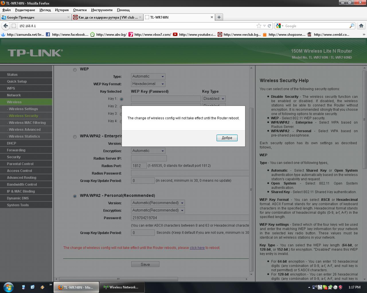

Колеги самоче вижте какво ми излезна.....

Ами казва ти че няма да има ефект докато не рестартираш рутера.
Отдолу с червеното пише клик хиър то ребуут

След като си задал парола...
На Encription сложи ръчно някоя от възможностите ...TKIP и т.н
Първо - най отдоло SAVE
Второ - както са ти казали колегите в червения надпис има ....Click here .....натисни го да се рестартира.

:да: :да: Благодаря на всички сега вече интернета ми е заключен :beer
