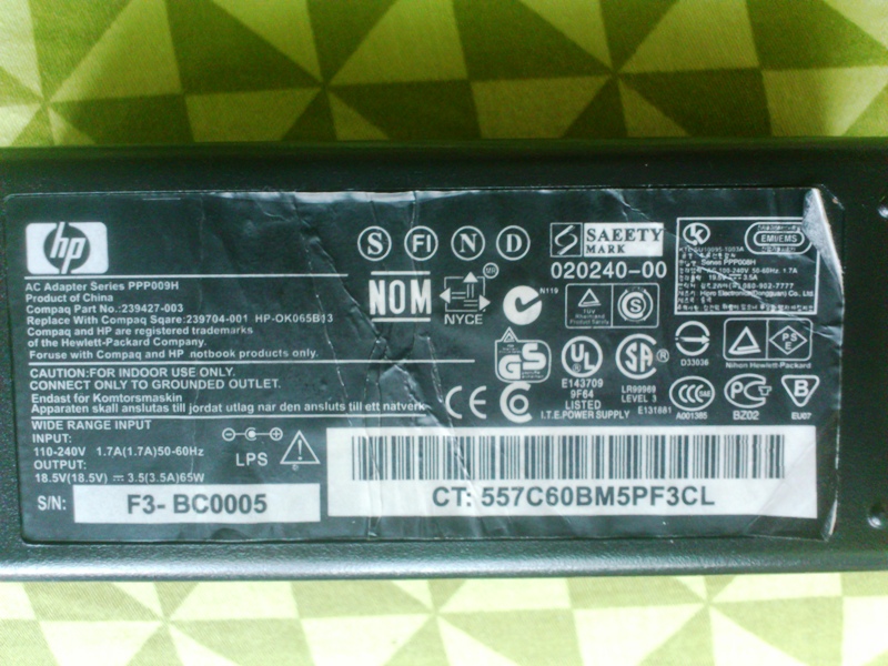

Re: зарядно за лаптоп HP 530 - проблем ?
Мнениеот slimmer » Съб 09 юни 2012 10:34
Сигурен ли си, че проблемът не е в батерията?
Иначе оригинално от Ebay, не знам дали няма да ти излезе по-евтино като теглиш чертата. Аз поне предпочитам да взимам нови направо. Само провери дали ти е три-пинов конекторът.

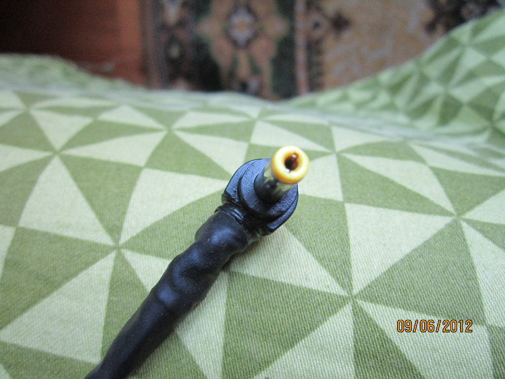

...а как да разбера колко пина е ??
ето конектора само:
Мнениеот WDW » Вто 12 юни 2012 10:20
Това е 18,5В, стандартно и можеш да го смениш с някое китайче.
А сигурен ли си че проблема не е в батерията или лаптопа?
Ако искаш можеш да ми го донесеш да го погледна и при необходимост да ти го оправя.
Мнениеот milmar » Вто 12 юни 2012 12:18
По принцип се ремонтират :), но само на приятелски начала. В компютърен сервиз никой няма да се наеме срещу 5лв. , пък и не са много техниците дето разбират от импулсни ... пък и от електроника въобще :mrgreen: .
ПП към автора на темата : като гледам снимката , ако тя е на твоето зарядно, разрежи термошлаухата около буксата и махни късото което е точно там mhihi . Ако позная - ти черпиш, ако не - аз mhihi !

Нещо не виждам връзка с това, което съм писал. А и универсалните зарядни нещо поне на мен не ми харесват, ама може и да греша... И от EBay оригиналното май пак излиза по-евтино (към 30 лв с доставка) от 49-те лв от линка на колегата преди мен. Ама Тишо си знае.
То ако връзката м/у зарядното и лаптопа не е добра (като гледам състоянието му от снимките), нищо чудно и батерията да е заминала. Аз затова го и попитах по-горе дали е сигурен в нея.

В зарядното е проблема, не е батерията. Мериха го с мултицет - не работи. По въпроса с батерията за която колега по нагоре изказа съмнения за качеството - все още след толкова годинки издържа поне час и то под пара :)
...а зарядно си поръчах от ebay от линка на колегата, проблема е че един познат ми поръчал и той едно зарядно и скоро ще си имам 2 новички mhihi :screwy ...та някой ако му трябва мога да го уредя :beer

А ти разряза ли термошлаухата около буксата, както бях ти писал?
Ако не си- недей, защото може да се окаже, че имаш 3 работещи зарядни и повече ще те е яд :Mr Green Fun !
