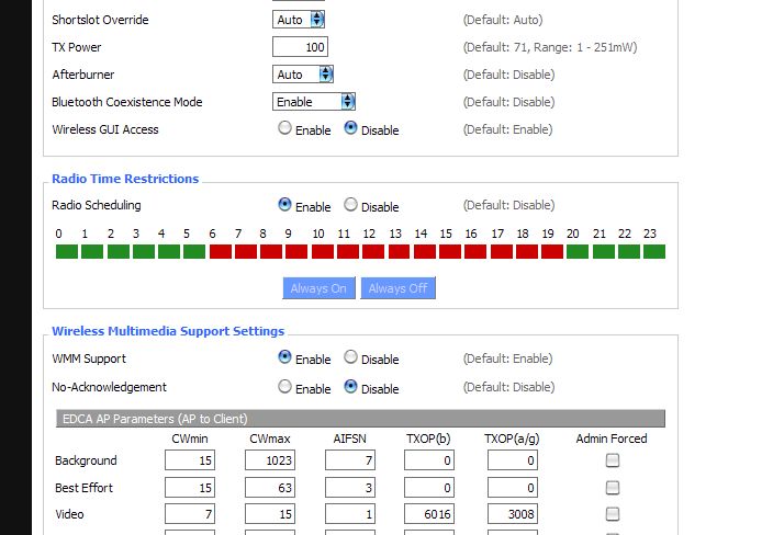

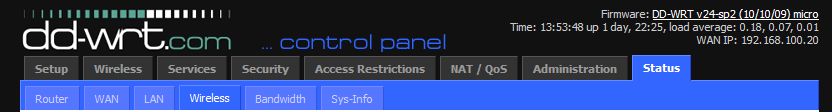

Re: Автоматично изключване на wifi с помощта на dd-wrt
Мнениеот KingoftheROAD » Пет 07 сеп 2012 21:02
рутера е Linksys WRT54GS олекотена версия с 2МВ рам и 2Мв флаш, ядрото го пише на скрийншота, също някаква олекотена версия, затова се учудвам, че го няма в стандартната...
