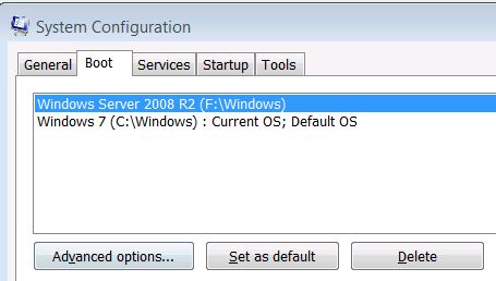

Мнениеот xploda » Пет 07 сеп 2012 16:01
Каква е драмата толкова не мога да разбера. Сетваш си ОС-а, който искаш по принцип да се зарежда, като първи за default OS. Сетването да става от вистата или 7-цата със селектиране на желаната ОС и клик на Set as default. Сетваш и timeout на 3сек. и си готов.
