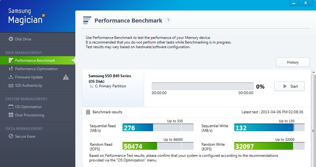

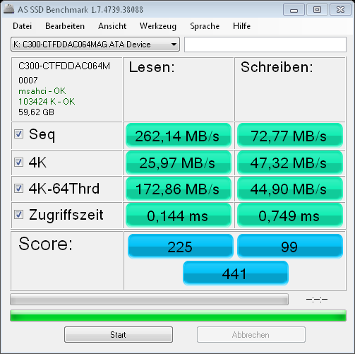

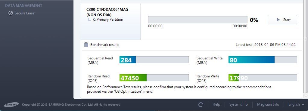

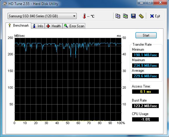

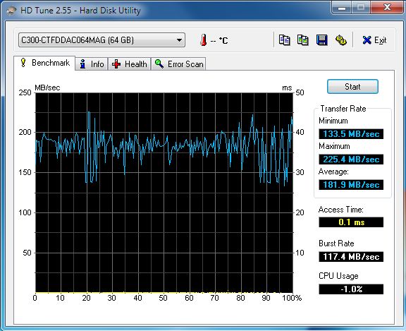

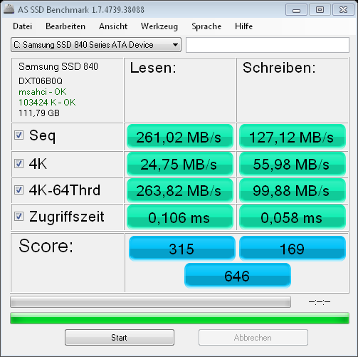

Темата е старичка, но ако на някой му предстои покупка може да му е от полза (Самсунга е 120 ГБ, тествано е на PC със САТА2 портове):
