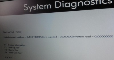

При стартиране на проверката на системата се изписва следното
Start-up test failed
и на долния ред
failed memory address = 0x01018008patern expected = 0n00000004patern read = 0x00000000
какво означава това?
Дали е породено от липсата на Уин на лаптопа или е проблем в самия него?

За какъв лаптоп става въпрос да не е за павилион? Според мен нещо не иска да разпознае харда пусни му един хард диск тест. Също така може да е и някакъв проблем с стартиращия файл на ОС.

За същия "пробук" става дума. Говорих с продавача, нещо РАМ-а не сработвал добре.
Ще се наложи връщане за подмяна.

Оригиналната RAM трябва да е Hynix или Micron. Ако вътре има нещо друго значи нещата намирисват от към продавача.
Свали си mamtest86 на друг комп, драсни го на диск и го пусни на лаптопа. Въпросния тест се пуска преди да се е заредил уиндоус.

Някоя плочка памет (ако са повече от една) е дефектна. Настоявай смяна със също такава, понеже е хубаво да са еднакви.

Днес говорих с представител на сайта-продавач. Ще бъде директно заменен с нов.
Днес следобед го изпратих за тяхна сметка.
