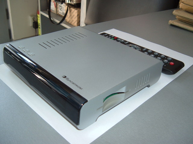

на адаптера пише 12v 2A анa приемника 12V 1.5A приемника ще се ползва на изкасена кола

Мнениеот asus86 » Вто 05 мар 2013 19:11
това е приемника

И това защо 12 волта ги правим на 220 после пак на 12 и в приемника няма смисъл.До автора щом ще е на изгасена кола тогава може да мине и без стабилизатор купуваш си букса за запалката кабел и букса към приемника.Във буксата за запалката ще сложиш 2А бушон че нз фабрично колко ще е и дали ще върви комплект с буксата.
пп забравих да спомена да видиш старателно къде е + къде - че ако няма диод против обратно свързване в приемника ще финишираш набързо.

благодаря на fox_vt ще го направя както казваш с букса от запалка и бушон а приемника ще се ползва на изгасена кола трябва ми като ходя за риба за 5 дена даси гледам телевизор има телевизор 12V а със стайната антена каде хване каде не за това мие приемника ще проверя на адаптера на буксата кое е + и няма даги объркам при свързването към акумулатора
