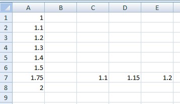

Закъснях, но ето едно друго решение:
зададеното е в D7
C7 - =MAX(IF((A1:A8<D7);A1:A8))
E7 - =MIN(IF((A1:A8>D7);A1:A8))
Формулите ги вкарвай с CTRL+SHIFT+ENTER :th_up

Страшни сте ! Предложеният вариант от ceci4 свърши чудесна работа. Благодаря !
