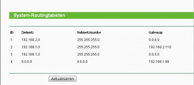

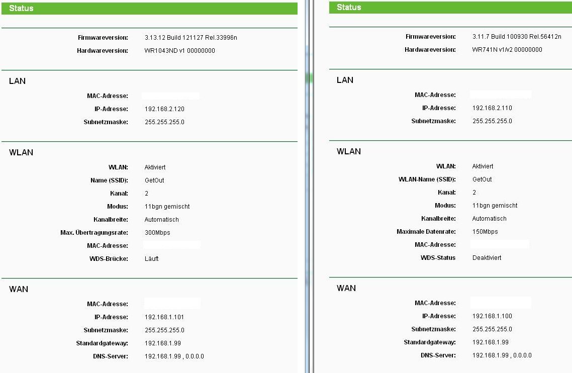

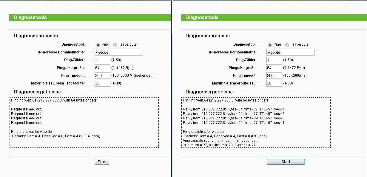

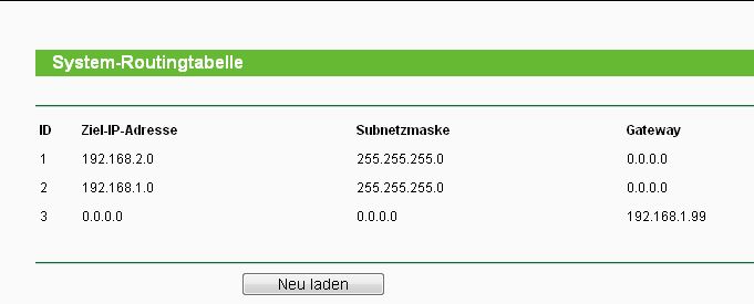

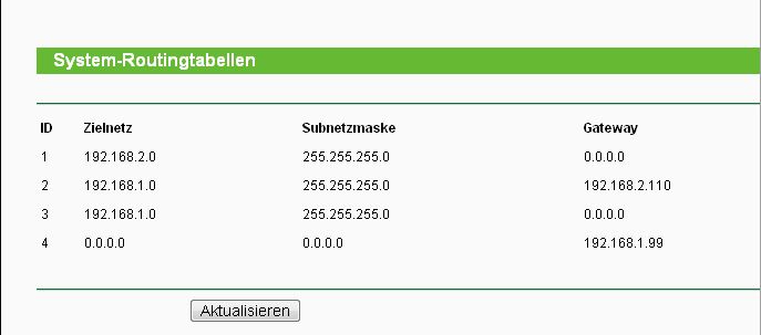

днес цял ден се занимавам с един проблем, който ме чопли отвътре...Значи:
ПЦто ми виси на един рутер (образно да го наречем LAN-1) по кабел. Този рутер разпъва WLAN заедно с още един (LAN-2) по WDS. 2рия рутер е вързан с кабел към дсл модем(-рутер).
Проблемът ми е, че от веб интерфейса на рутер LAN-1 не мога да пингна към интернет, а от този на LAN-2 става.
От ПЦто, закачено по кабел към LAN-1 пинга към интернет също е ок (Уиндовс ПЦ). Обаче от друго устройство, висящо на същия рутер по кабел, пинга не функционира. Двата рутера са с идентични настройки.
Със сигурност е нещо елементарно, ама днес след цял ден блещене вече малко спирам да ги виждам нещата...
Още веднъж:
Уиндовс - ..............ЛАН-1 - ..............ЛАН-2 - ДСЛ-Модем - Интернет : Пинг ОК
ххххххх - Уеб интерфейс ЛАН-1 - ..............ЛАН-2 - ДСЛ-Модем - Интернет : Пинг не става
ххххххх - xxxxxxxxxxxxxxxxxxx - Уеб интерфейс ЛАН-2 - ДСЛ-Модем - Интернет : Пинг OK
Линукс - ..............ЛАН-1 - ..............ЛАН-2 - ДСЛ-Модем - Интернет : Пинг не става
Пинговете между отделните членове на мрежата са ОК.
Ето ги и настройките на рутерите:
Някакви предположения?

На пръв поглед- Дифолт Гейтуея не трябва ли да е един и същ на двете мрежи ?
(горе на СС ми се види,че е различен )

Не....*.1.99 е настроен

Я да му се не види! При мен същата работа, разполагам със същата мрежа Уиндоус - ЛАН1 - ЛАН2 - Интернет имам пинг към същия адрес от снимките, от ЛАН1 нямам пинг, като при мен има малки разлики.ЛАН1 е рутер с изгорял ВАН порт и е вързан с кабел не с ВДС към ЛАН2 който си е рутер с интернет достъп.В цялата мрежа ИП адресите ги раздава само вързания към интернет рутер или в случая ЛАН2
Странна работа която не мога да си я обясня, а и ако не бях прочел темата не бих и забелязал.
