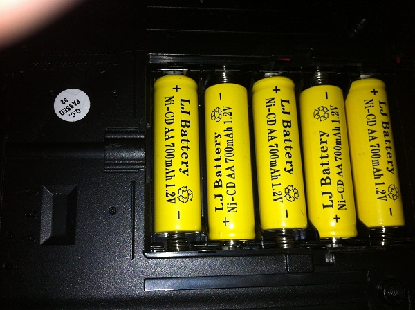

Здравейте колеги. Имам една количка с 5бр. батерии 1.2v 700mAh които след зареждане умират за 10 минути.
Питането ми е какви батерии ще ми препоръчате за да изкара поне половин час. Иначе с тези при пълен заряд откача доста здраво, а подир него и малкия с паяка :mhihi но само за 10-на минути. Прилагам и снимки да добиете представа за кво иде реч.

Купи си Ni-Mh аку.батерии SANYO примерно (5-6лв бройката) с поне 2600-2800mAh капацитет ! Ще изкарават доста по дълго . Сегашните ти просто са остарели и с много паднал капацитет .

SANYO енелуп 1900мАч минимален саморазряд и ще се родиш.Но трябва и кадърно зарядно ако количката има адаптер за зареждане само не е на добре.

Има си собствено зарядно на него пише SEC 6v=250mA Made in КНР :mhihi
