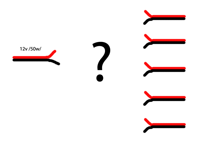

Колеги, трябва от траф 12v 50W, да подам ток към 5 консуматора /камери за видеонаблюдение/. Какво разклонение ми трябва и как да го направя най-правилно и коректно според изисквания за правилно боравене с ток?
драсканица за пояснение:
myrshavija
Мнения: 5553
Re: Разклонение на ток 12v към 5 консуматора?
Мнениеот myrshavija » Вто 13 авг 2013 9:55
Най-просто казано - всички черни кабели заедно и всички червени заедно.

Дам, това е ясно, но ако взема да запоявам и изолирам ще настане грозотия и понеже е на тавана ще е много неудобно за ремонт. Имам нужда от някакъв разклонител, но не знам какво точно ми трябва.

В такъв случай калайдисваш краищата и нареждаш кабелите на един бял ПВЦ клеморед 2.5мм2 с мостчета.После клемореда поместваш в някаква "ревизийка" и това е.

Както е писал колегата lent. Вземаш една клема, от едната страна нареждаш 5-те кабела, от другата правиш мост между 5-те. Не знам дали се продават някакви готови пластини, но ако няма може и кабел да се ползва за мост.

Да, това остава за сега най-добро решение. Основното, което исках да разбера, е дали съществува готов продукт за подобна свръзка. Явно няма.

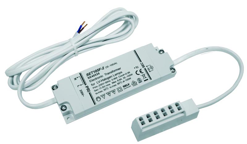

Ето и вариант с траф направо:
AC е но предполагам има и DC.
