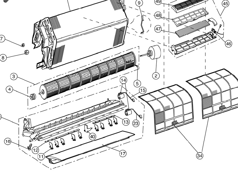

проблемът е следният - много е шумен вентилатора - лагерите са заминали, прилагам и снимка.
Това дето е с номер 2 е мотора на вентилатора - в него има лагери, които са износени и причиняват шума. Проблемът е че този мотор е много скъп - майстори ми казват цени от рода на 250-300 лв. Моля ако някой от вас се занимава с климатици и може да намери мотор на сносна цена да ми пише. Предполагам че и лагерчето с номер 4 от схемата също трябва да се смени.
Парт номерата на частите са следните:
мотор - CWA981149
лагерчето от другата страна на турбината - CWH64K007
Благодаря предварително за съдействието и съветите Ви!

А да попитам - това на схемата с номер 4 - и то ли е лагер - от другата страна на турбината.
Ако отида в магазин за лагери и кажа 608zz би трябвало да ми намерят, така ли да разбирам :)

Uneek написа:..А да попитам - това на схемата с номер 4 - и то ли е лагер - от другата страна на турбината.
Ако отида в магазин за лагери и кажа 608zz би трябвало да ми намерят, така ли да разбирам :)...
Това с номер 4 е втулка в която лагерува турбината. Нея само я почиствам и смазвам с грешчица.
Ако отидеш в магазина вземи 2 лагера 608zz с метална капсаловка, както си дал на шведския линк. Последно слагах FAG и майка ми е мн доволна.

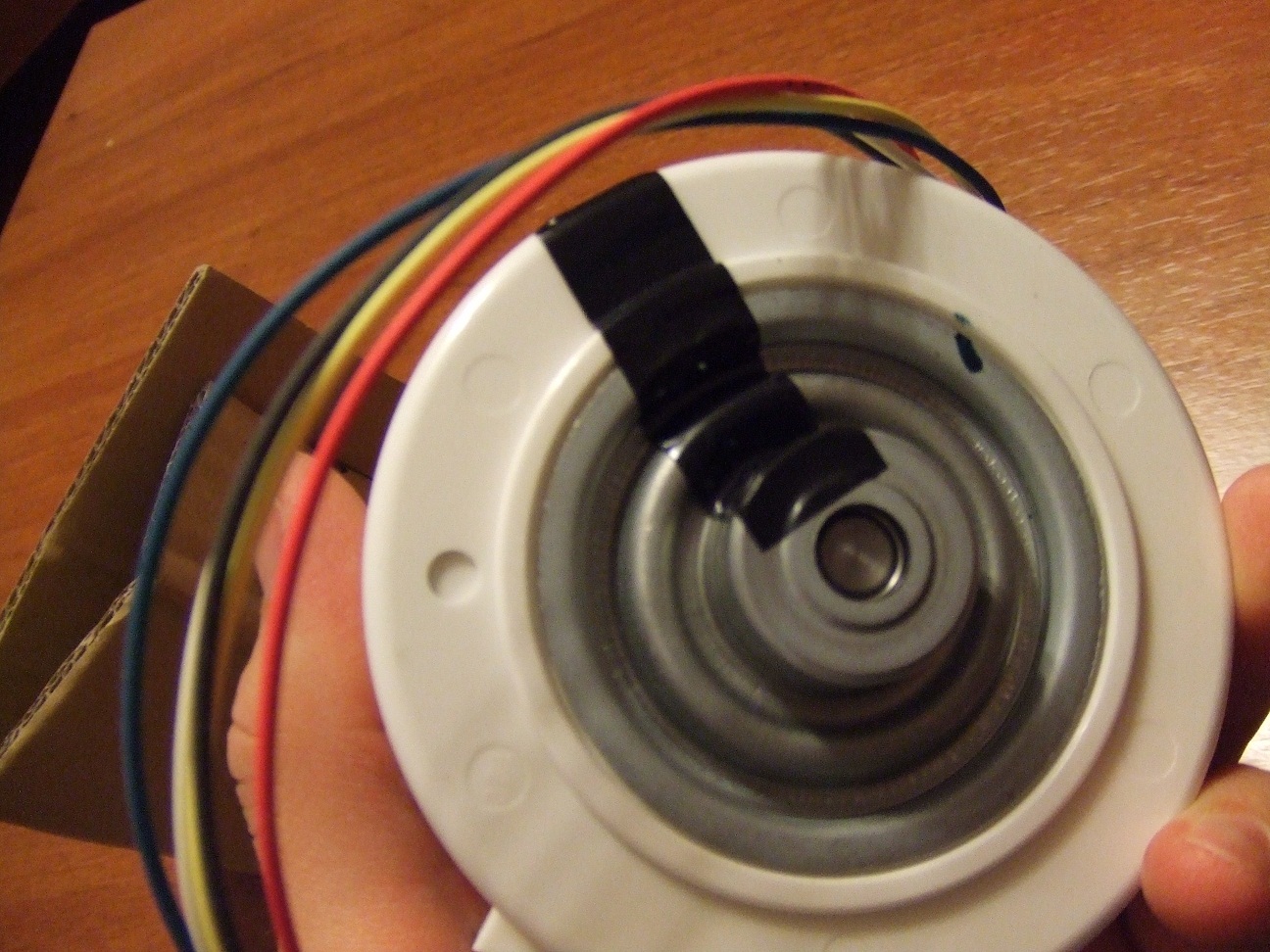

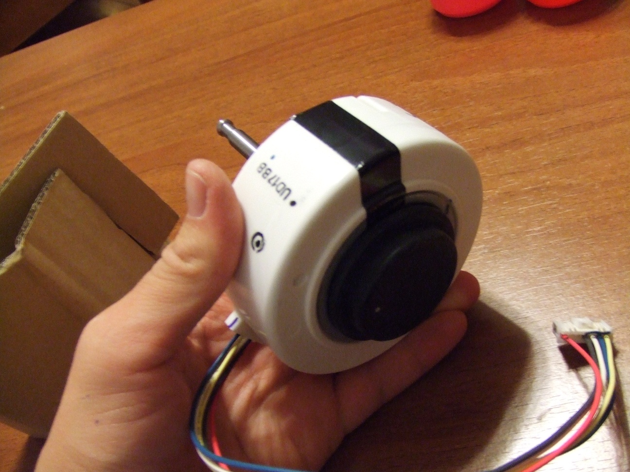

Благодарение на този сайт си имам нов мотор за климатика :biggrin Утре ще го монтирам... Искам само да Ви попитам, на мотора има едно като тиксо/фолио, което ми изглежда като метализирано. Трябва ли да го махам, или да си седи - въпросното фолио свързва двата метални края на мотора :rolleyes Може да е проводимо :rolleyes
Имам и снимки:
