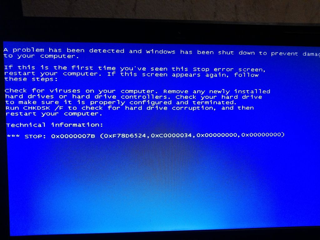

Здравейте имам проблем със инсталирането на XP върху лаптоп.За в момента е с уиндоус 7 но собственика иска да мине на XP за да може да ползва устройство за приемане на Wi-Fi което работи само на Xp.Значи лаптопа е Presario CQ61 BIOS F.04.Проблема е че стига до синия екран и до там.От предишен опит разбрах че трябва да се промени настройката за харда,обаче в този биос няма нищо за харда освен диагностика.Уиндоуса който инсталирам е SP3,разбрах че някои неща трябвало да се добавят а и това че по нови модели лаптопи въобще нямат поддръжка за XP.Лаптопа е на 5-6 години най малко.
Това е грешката която ми дава
човека ще дойде в 22 часа дано някой се включи.

По-добре подкарай хикс пе на виртуална машина, за да върви това устройство там, нула смисъл да съсипвате седмицата.
Или търсиш хикс пе с вградени драйвери за сата контролер.

Колега, чети тук - http://support.microsoft.com/kb/324103/bg

Смени инсталационния диск /флашка/

Хард диска е за смяна!!!

Мерси за помоща изтеглих диск със вградени драйвери и тръгна.Сега остава да се преборя с драйверите.

С едно бързо търсене какво излезе за Presario CQ61, само че няма за XP ето тук има за XP.
