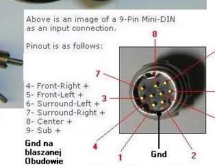

Първо ЧНГ на всички.Сега на въпроса.Имах едно ДВД НЕО с колони и буфер.Самият плеар се прецака и ми останаха само колоните с буфера.Изкам да го свържа към лаптопа обаче не мога да намеря кабел с такава букса.Снимката е свалена от нета с буксата.Дали някой е имал същия проблем?

Тая букса да не би да влизав субуфера, в който се намира усилвателя за всичките 6 канала?

точно така колега усилвателя е в самия буфер

Самия кабел предполагам си е специфичен за самото домашно кино и съм 99% сигурен, че не се продава по магазините готов.
Вариантите са следния - отваря се усилвателя и се изкарват входовете на отделните канали на женски чинчове. Труда и материалите вложени в тая процедура ще надвишат цената на домашното кино и не си залужава.
Отделно от лаптопа няма как да изкараш 5.1 аналогов сигнал та процедурата се обезсмисля допълнително.
Аз бих извадил каквото мога от това като матриали и кутиите бих ги пуснал в печката.

имах подобен случай - резнах куплунга и презапоих кабелите на стандартни 3.5" жакове, които боднах в компютъра.
