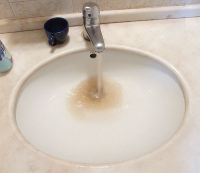

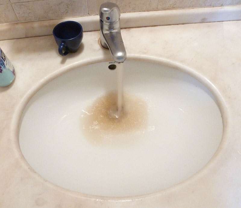

По принцип и във Варна водата не е толкова лоша, но ето какво течеше от чешмата след една "профилактика" от ВиК. Затова мисля да сложа някакъв филтър. Поне такъв батак да спира. Снимката не е супер, но се вижда за какво иде реч. Да се чудим понякога за какво плащаме. Не е истина просто.

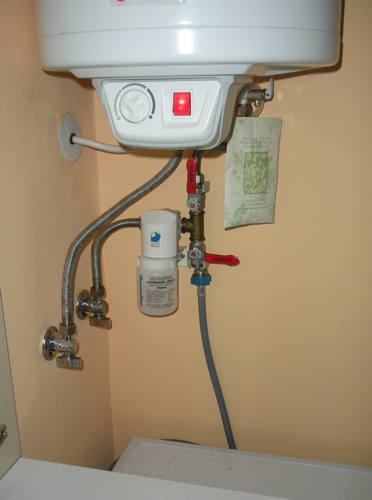

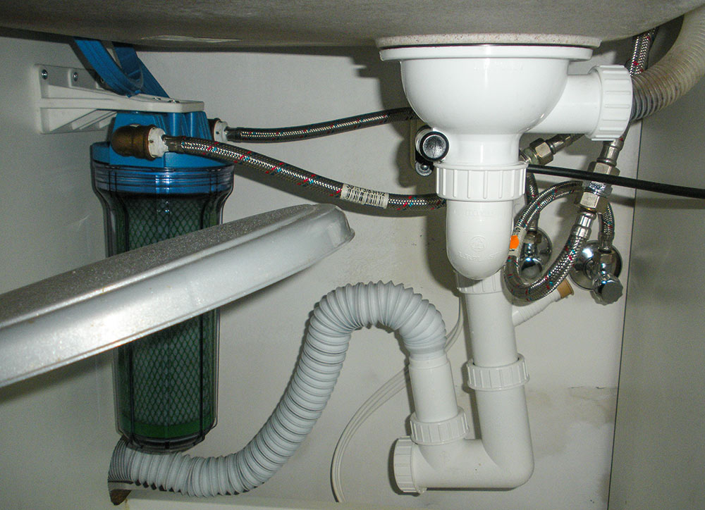

Направих снимки на нещата, които имам монтирани у дома.
Под мивката в кухнята имам филтър с активен въглен. Премахва хлора от водата. И лошия вкус на тиня. Навремето се оглеждах за филтър с обратна осмоза, но не стигнаха парите.. От филтъра съм много доволен.
Преди бойлера и пералнята имам една системка, която омекотява водата. Вкарва във водата някаква течност и не се образува котлен камък. Вече втора година проблеми никакви, а тук при нас водата е твърда. Системата ми я препоръча приятел.
