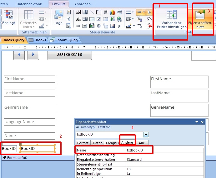

За да си решиш проблема бързо, вкарваш един бутон във формата, след като си минал в Design View s триъгълника горе вляво. После го именуваш btnReStock в Properties (през десен клик върху бутона стигаш до тях). После на Event кликаш до OnClick и копираш кода, който съм пуснал.
Най-накрая трябва да добавиш поле BookId във формата през менюто Add existing field и да го преименуваш на txtBookId.
Не е 100% това, което се вижда на видеото, но да речем едни 85-90% ги покриваш.

Първо заменяш стария код с този:
После:
1 - кликаш
2 - трябва от 1 да издърпаш с мишката BookID към формата
3 - кликаш
4 - преименуваш както е показано
Стана ли да реагира при по-малко от 5?
