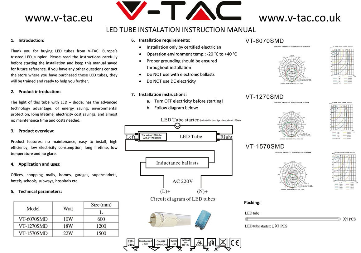

Извинавам се че ще ползвам темата на колегата,но имам питане .
Вчера взех едни лед пури на втак,днес мисля да ги слагам,но не мога да разбера ,сменя се само стартера,или се откача и дросела,и се прави директно пускане на ток.
Поне по инструкцията,виждам,че дрябва и дросела да се елиминира,но дали?

Това в схемата с надпис "Inductanсe ballast" не е ли точно дросела?

А де.По-нагоре пише да не се използва DC и electronic ballast
И тук идва въпроса.С или без дросела :neutral

DC означава прав ток. Тоест указанията са да не се използва дросел за постоянен ток, а такъв за променлив и да не е електронен. Това ми е мнението, но виж и някое друго мнение, че да не изгърмим лед пурата :biggrin . Не ми става ясно само с каква мощност трябва да е този дросел, защото по принцип ако не е с мощността на консуматора, дроселите започват да греят много.

Само стартера трябва да смениш. Но внимавай да спазиш това с логото като монтаж. За всеки случай провери кабелите как са вързани в момента(проследи ги), схемата върху дросела(баласта) е същата като тая от инструкцията на лампата.
