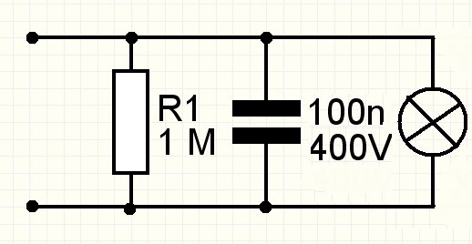

Иначе премигването на енергоспестяващи или ЛЕД лампи може да се отстрани по тази схема, като се монтират елементите във фасунгата.

transform написа:Иначе премигването на енергоспестяващи или ЛЕД лампи може да се отстрани по тази схема, като се монтират елементите във фасунгата.
Би ли могъл някой да обясни как се изчисляват елементите, които е необходимо да се монтират във фасунгата за да не мъждукат LED лампите, при монтиран ключ с глим крушка. Например аз имам лампа с 3 LED крушки по 3W на цокъл G9. Какво съпротивление/резистор и какъв кондензатор трябва да сложа, така че да не мъждят LED крушки при изключем ключ и светеща в него глим крушка, но и LED крушките да си светят нормално. Какви да са съпротивлението и кондезатора при 10бр. такива LED крушки? Какви да са съпротивлението и кондезатора при 1бр. LED крушка от 14W? Изобщо как се подбират тези елементи.
И втория ми въпрос е не може ли да се сложи само съпротивление паралелно на глим крушката в конзолата на ключа? Да ли тогава ще се реши проблема?
