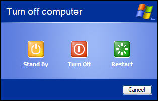

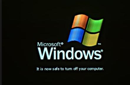

След прейнсталиране на компа (windows xp),след като влезна в старт меню и искам да изключа компа с turn off бутона .
се появява втори прозорец че е безопасно да се спре
и трябва да натисна копчето за спиране иначе не спира.

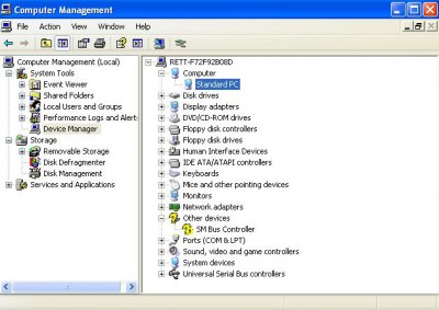

Виж в device manager дали имаш нещо от рода на Standard PC и ако да - с опцията инсталирай друг драйвър - сам да избереш - му задай Acpi Pc.

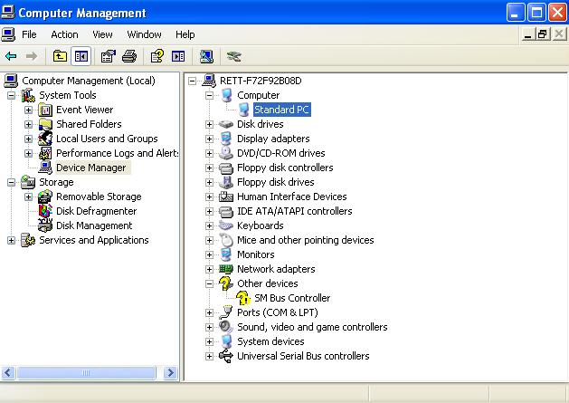

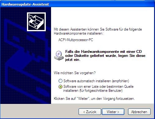

първия вариант който си описал ме докарва до това меню:
след това не намирам Acpi Pc.
Втория вариант с драйвери на дъно незнам какви точно да търся.
Става дума за настолен комп.

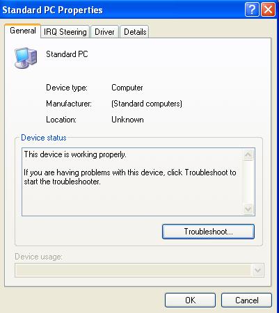

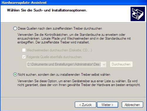

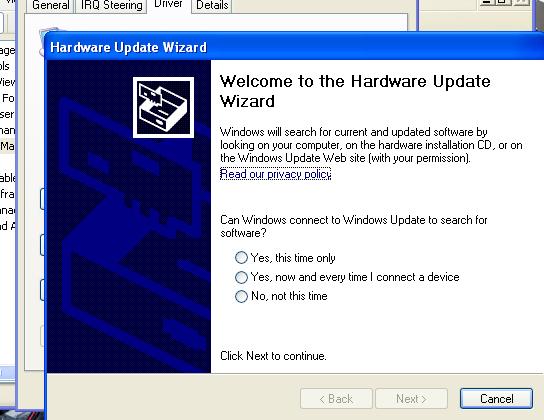

От втория прозорец натам:
Кликаш на driver, после на update driver, след това на search on the local computer (долната опция), после Select from list, после евентуално махаш чавката и гледаш дали имаш в листата Acpi PC

Иска ми диск , а аз не знам къде е в момента :banghead

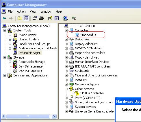

Мнениеот Чудомир » Съб 04 окт 2014 21:44

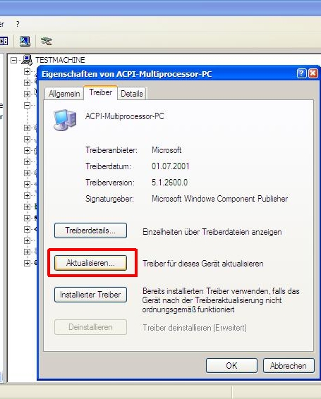

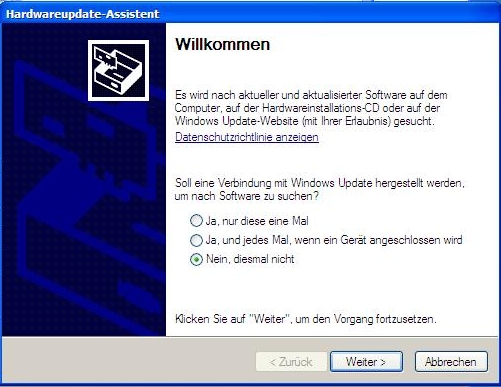

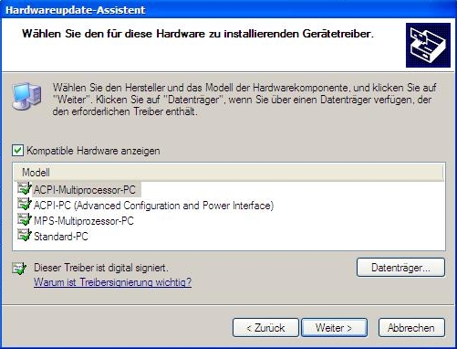

Чудомир
Мнения: 2860
Re: Проблем с shut down
Мнениеот Чудомир » Съб 04 окт 2014 21:46
В последния прозорец трябва да избереш втората опция ACPI PC, а не както съм маркирал аз първата.

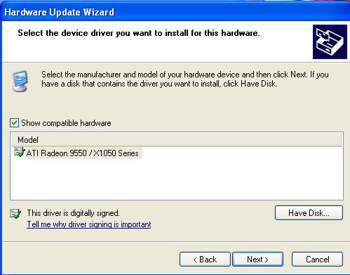

kicker
Мнения: 126
Регистриран на: Нед 06 апр 2008 20:28
Местоположение: на морето
Мнениеот kicker » Нед 05 окт 2014 8:20
При мен в последния прозорец има само това:
Mccoy там намирам само менюто което ми обеснява Чудомир.

kicker написа:При мен в последния прозорец има само това:
Маркирал си с мишката графичната карта в дивайс мениджъра - трябва да кликнеш върху Standard PC и оттам да дадеш десен клик за смяна на драйвъра.

Последния прозорец се е променил
