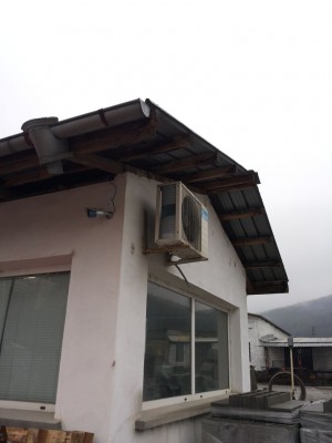

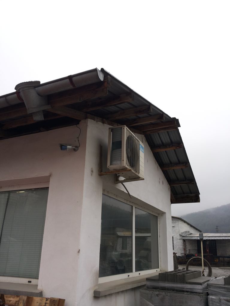

Ето снимка на мидеата за която говорех
Това на 0 градуса и е в по лек вариант.В по студено скрежта е повече и само тази ивица остава незаледена,и учудващо топли гадината как само тя си знае :mhihi
