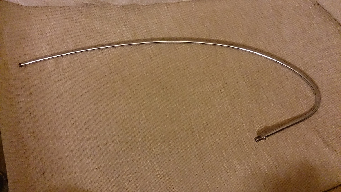

Крушките са 6 броя осрам Е14, 6 вата консумация / 40 вата еквивалент... Всяка крушка ще си е с отделен кабел, няма 1 кабел да захранва 6 крушки... Кабела трябва да се набута в тези тръбички, снимах една за да има малко яснота, отвора е около 3,5 милиметра.

Затова първо питам, не мисля да правя глупости. Наистина кабела не влиза заради изолацията. Иначе до преди години когато лампата работеше на 12 волта беше с много тънки жички, които бяха и нагорели близо до фасунгите, за което ги и изхвърлих - беше с 20 ватови крушки G4, които развиваха яко топлина. Та въпроса ми е, дали има читав кабел 2*0.25 с хубава изолация. Днес обикалях магазините в града и навсякъде най-малкото което имаха беше 0.5.

Точно заради металните тръби пуснах темата, защото ме притесняват... Иначе крушките както по-горе писах са обикновени ЛЕД крушки Е14, не са диоди. Ще се откажа, заради дебелината няма как да стане с читав кабел
