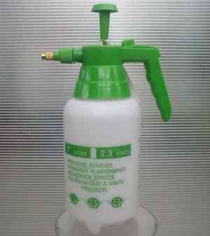

Защо с четка се мъчиш? Вземи от тия пръскачки

Аз лично смисъл не виждам да търкам и да размазвам положението

Супер...ама меглиото не е ли много агресивно? Аз не бих чистил с него салон....освен ако не е намазан с масло от кола
