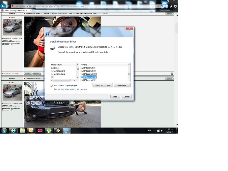

Машината мина от XP na WIN 7, обаче не успявам да подкарам пустия стар принтер HP Laserjet 5N. Нещо не мога да открия драйвери за него. Дръпнах някакви уж универсални от страницата на HP ама нищо не стана. Гоооглето го разрових цялото и пак не намерих нищо.
Ако имате идея, ще съм благодарен да ударите едно рамо да я подкараме пущината.

Драйвера се инсталира....уж :screwy , но ми показва удивителен знак на USB composit devise :screwy . Кабела от принтера до компа е USB-LTP.
...и не тръгваааааааа :banghead Опитах да намеря драйвер за USB composit devise и пак греда. Опитах и с програма за автоматично намиране на драйвери...пак нестава. ЕЕЕЕ....си случката :banghead

Преходника от USB към LPT е за боклука.Последно време не са ми попадали работещи такива. Щом принтера е 5Н,трябва да има принт сървър,Jetdirect или ако искаш лан букса. "БозатА" ако е 64 битова на 99 процента съм сигурен че този принтер няма да тръгне,но все пак не пречи да пробваш с драйвер от друг модел който да поддържа PCL5.

При мен изкара драйвери за него на 64-бит боза, май USB to LPT няма драйвери.
Ще работи но на читаво LPT.

Universal Print Driver PCL5, Version 5.5.0. Казват че този драйвър работи дори и на 64 Вин 7
