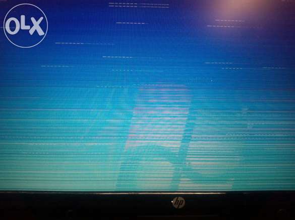

Мнениеот mely » Вто 30 юни 2015 8:34
Проблема е този.. чертите. На външен монитор е същото /изключвам кабел/. Преинсталиран няколко пъти - същото.Дайте мнения.

Re: Проблем с HP Probook 4520s
Мнениеот К.Одаджийски » Вто 30 юни 2015 9:03
При мен го прави същото, обаче е от кофти драйвер, но пък ти си преинсталирал деа. Нямам снимка на уиндоус, но е същото
Мнениеот zografski » Вто 30 юни 2015 9:45
А защо изключваш кабела? Пробвай с др кабел щом го прави на лаптопа и на др монитор, др вариант е самата букса да се е разпоила от дъното, но това вече може да го погледне и ремонтира човек с инструменти, да не хванеш с поялника :icon_lol Ако не е от кабела или драйвера, вероятно е хардуерен проблем и трябва да се отвори и види :th_up
Мнениеот mely » Вто 30 юни 2015 9:54
Имам предвид кабела на дисплея.Прави го и на VGA и на HDMI . На мен ми бие на видео.. дъно..
Мнениеот 777 » Вто 30 юни 2015 10:17
Трепкат ли линиите или само стоят омазани?
Мнениеот radi_nrj » Вто 30 юни 2015 10:26
Вътрепния дисплей, VGA и HDMI са на 3 отделни порта на видеото. Щом го прави на всички явно се е препекъл и се е отлепило видеото. Пробвай при тия пичове да го презапоят: http://bgachipset.com/
Мнениеот инжектопляктор » Вто 30 юни 2015 10:37
Мирише на видеото на дъното. Гаранция има ли? Ако не - добре си помисли дали ще го ремонтираш. Ремонтът със смяна на чипа е над 100-140лв. Духването с топъл въздух е на половината, много скоро пак ще умре. Ако реболинга не е извършен правилно или те излъжат, а само са го духнали с топъл въздух - пак ще умре. HP-тата са боклуци и не знам дали е уместно да влагаш толкова пари в него. Най-добре за 300лв си купи от Ардес втора ръка Lenovo T400, ако ти кажат, че проблема е видеото. Дават ги с 6 месеца гаранция.
Мнениеот 777 » Вто 30 юни 2015 13:18
Аз попитах трепкат ли линиите или само са замазани ама не дойде отговор. Затова ще кажа предположение - ако не трепкат с 20-30+ херца, проблемът трябва да е в паметта. Следва друг въпрос дали видеокартата е вградена или отделна?
Мнениеот mely » Вто 30 юни 2015 14:02
Давам отговор...трепкат ама с каква честото незнам.Паметта извадена и на черен екран пак си трепкат.
И аз мисля за отлепено видео.Видеото е вградено.
Мнениеот 777 » Вто 30 юни 2015 14:16
Е значи проблемът е по платката. Относно HP vs Lenovo не мисля, че имат някаква разлика.
