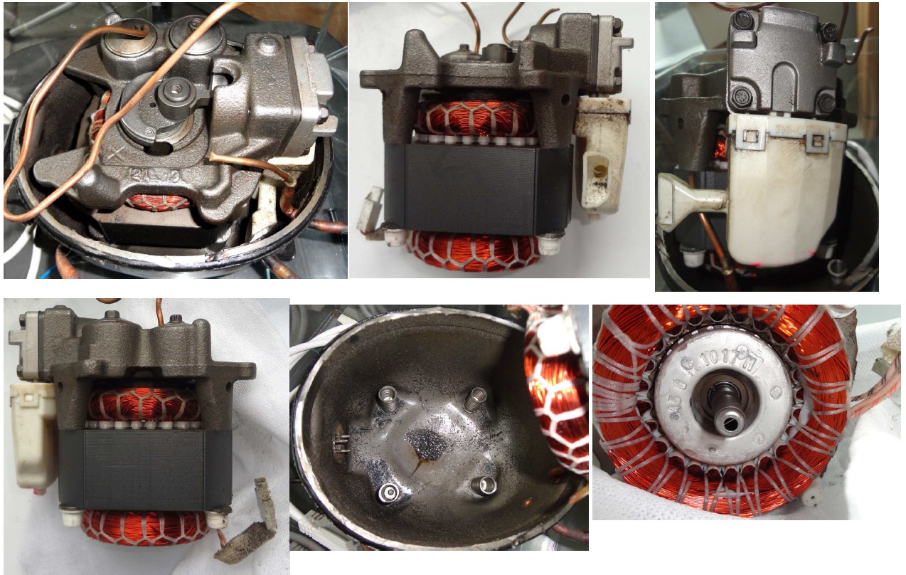

Ето и обещаните снимки:
Това е отворен херметичен бутален компресор на фирма Джаксипера, такъв имах под ръка. Общо взето разликите са минимални спрямо другите производители.

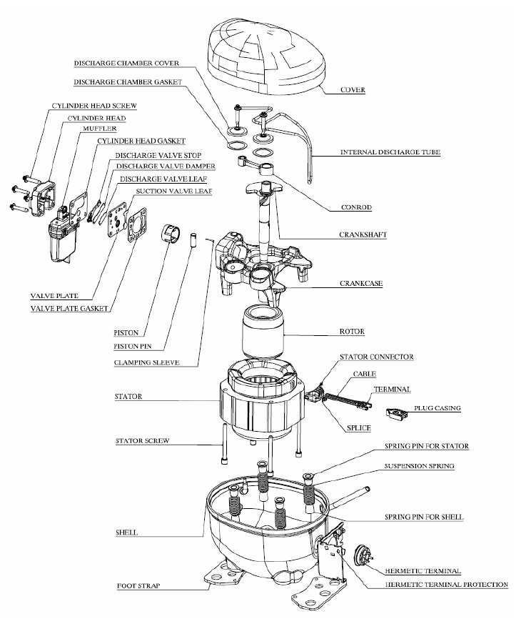

Ето и какво има вътре в компресора:
В случая това е компресор на фирма АСС модел Капа.
Източник: http://www.the-acc-group.com/ACCDocs/1212.pdf

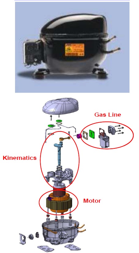

Ето и една цветна схема:
В случая пак е на фирма АСС(или по скоро бившата фирма АСС, настояща Секоп).

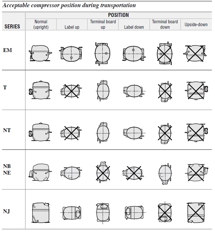

Схема как могат да се транспортират различните модели херметични компресори на фирма Ембрако:
Важи почти същото и за другите производители.
