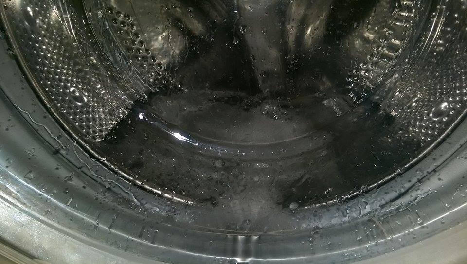

Едва днес ми остана време да отворя пералнята и да проверя какво се случва. Първо изчистих филтъра в най-долната точка. Вътре имаше някаква сиво-бяла плесенясала слуз. После свалих задния капак и огледах. Там нямаше нагорели пинове или кабелни обувки. Единствено вътрешната страна на задния капак беше покрита с черен прах. Приличаше като от нагоряло, но лесно падна със забърсване с пръст. След това стигнах до ниво-регулатора. Свалих го и го проверих, като духнах в отвора за вакума и сработи. Маркуча изглеждаше като нов. Като духнах в него се чуваше как бълбука вода (все едно продухвах зеле). Изискваше еднакво усилие, за да накарам водата да бълбука и регулатора да прецъка. До тук няма никакви проблеми, освен мръсотията във филтъра. Пуснах пералнята без дрехи, за да видя до къде пълни вода. Резултата е следния:
Сега я прибрах обратно в шкафа, напълних я с дрехи и я пуснах да пере. Ако я усетя да загрява ще я отворя отново, за да видя кой е източника на топлина.
Благодаря за указаната помощ!
Едит: За час и половина (остава още около час) пране на 40 градуса пералнята отново е загряла. Този път стъклото на вратата е много горещо. Корпуса на пералнята не е нагрят като предния път. Сега се е нагрял само в горния десен ъгъл отпред. Зад него се намира ниво-регулатора, копчето на програматора и още някакви неща, които не запомних какво са. Индикациите отново започнаха да се губят от време на време. Като изпере напълно ще проверя къде е нагрята и колко е нагрята. Също така ще се опитам да проверя какво грее толкова много.
Едит 2: 10 мин по-късно стъклото изстина все едно никога не е загрявало. Корпуса пред регулатора е по-изстинал. Бих казал, че е леко затоплен. Ще следя дали отново ще загрее и ако в края на програмата е нагряло ще се опитам да разбера какво е.

plamski3 написа:Едит 2: 10 мин по-късно стъклото изстина все едно никога не е загрявало. Корпуса пред регулатора е по-изстинал. Бих казал, че е леко затоплен. Ще следя дали отново ще загрее и ако в края на програмата е нагряло ще се опитам да разбера какво е.
Нивото на снимката е перфектно.Относно Едит 2,дето цититам няма да имаш в този цикъл повече греене ,защoто по това време циклите обшо взето са изплаквания с студена вода,леки и бързи центрофуги и т.н.Както е писал колегата над мен проблема се локализира около термореле,или по слабо вероятно проблем по платката.
