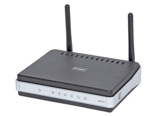

Пробвал ли си да смениш фърмуера на въпосния TP-LINK WR841N, да речем с някой опън фърмуер като Томато? Всеки един от бюджетните рутери ще се бъгва.Преди време правих нещо подобно с един D-Link DIR 615без да съм му сменял фърмуера и спираше само като го изключа от контакта.Моделът е стар и железен,нов струва 20тина евро,навремето беше скъп.

Нали знаеш че за да постигнеш оптимални резултати зависи и каква е картата на лаптопа,както и да е не напразно споменах за Dlink dir615 зашото е евтин и ми е работил без прекъсване повече от 5 години.Втора употреба е 10на евро защо да дава 150 лв. примерно,след като този е изпитан,прочети в чужди форуми.Давах интернет на 4 съседа като за целта на мястото на едната антена беше вързана Панелна Антена 2.4GHz с усилвател 10dBi която седеше на покрива насочена към другите къщи.Рутерът не е прекъсвал и за миг.
Бтв имам го още и мога да го подаря,само трябва да помисля как да го изпратя.
