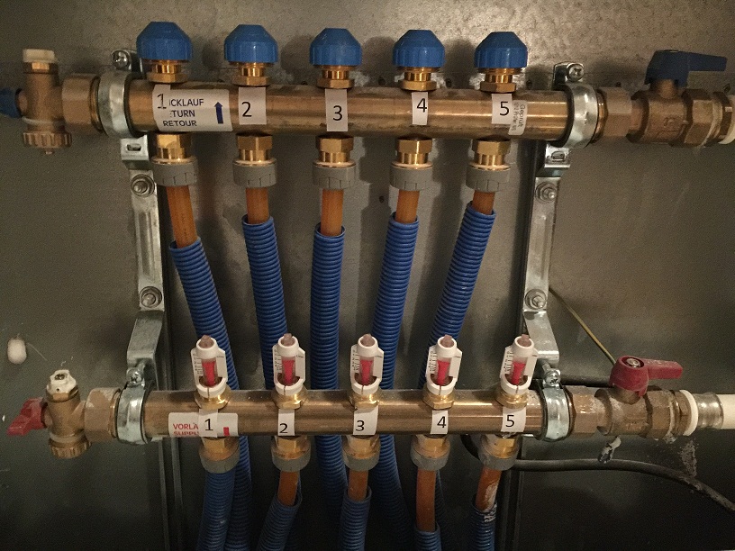

Използвам темата (предварително се извинявам за елементарния въпрос :cry: ) за да попитам относно спиране и регулиране на подово отопление...
Ползвам подово с газов бойлер... Искам да спра отоплението в една от стаите (рядко се ползва и принципно няма нужда от отопление) и в тази връзка имам няколко питания:
- трябва ли да източвам водата от съответния кръг?
- спирайки изцяло парното на етажа, има ли "правилна" последователност при въртенето на крановете, например първо кранът на "изход" и после кранът на "вход", или не?
- мога ли да контролирам температурата или да изключа конкретни кръгове (или пък цяла отделна стая)?
ей това виждам, когато отворя капака на колектора:
Благодаря предварително за отговорите!

Няма значение кой кран първо ще спреш. Тези долните кранове са "термостати" с тях можеш да намалиш температурата на водата подавана в определения кръг ако го позволяват де и не са настроени примерно на една температура само. Това ако примерно в стаята която ще спреш има опасност от замръзване, да я намалиш да поддържа някаква температура колкото да не замръзне по тръбата.
Горните кранове спират отделните кръгове

Тоест, мога да изключа изцяло, използвайки синия и червения кран вдясно?

Да, спирайки десните кранове спираш всичко
