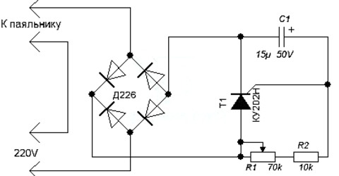

Това е, че не му се виждат тези линии за да намеря по тях същия. Видимо е изгорял, вижда се на снимката! Ако някой е по на ти от мен и знае точно как работи това намаляне на светлината, едно на ум е потенциометъра, но другото какво точно прави не знам! Та ако го разбира някой като гледа схемата, но ще пробвам и това е. Ако светне светне, ако не предпазителя на стената ще изключи, ако не аз ще светна :icon_lol

Имам подозрения, че това е тиристорен регулатор на мощност от подобен вид като този на приложената схема. Обаче колега, ако можеш направи повече снимки, отдолу и отгоре на платката, както и препиши какво пише на черното нещо (тиристора). Не е проблем да се оправи, но имам съмнения че не е само резистора. Възможно е самият тиристор да се е предал (черното нещо). Иначе за спорта, слагай 10 килоома и пускай, ако е тиристора изгорял пак ще се опече този резистор.
