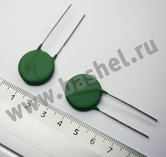

Ами намираш един с подобни параметри с изводи като този на снимката, отстраняваш изолацията и изводите и
"хапчето" е готово ....

HYUGO написа:Ами намираш един с подобни параметри с изводи като този на снимката, отстраняваш изолацията и изводите и
Намерих 15 ома горе долу с тази големина. Ще сменя транзисторите и ще тествам с този термистор. Благодаря.
