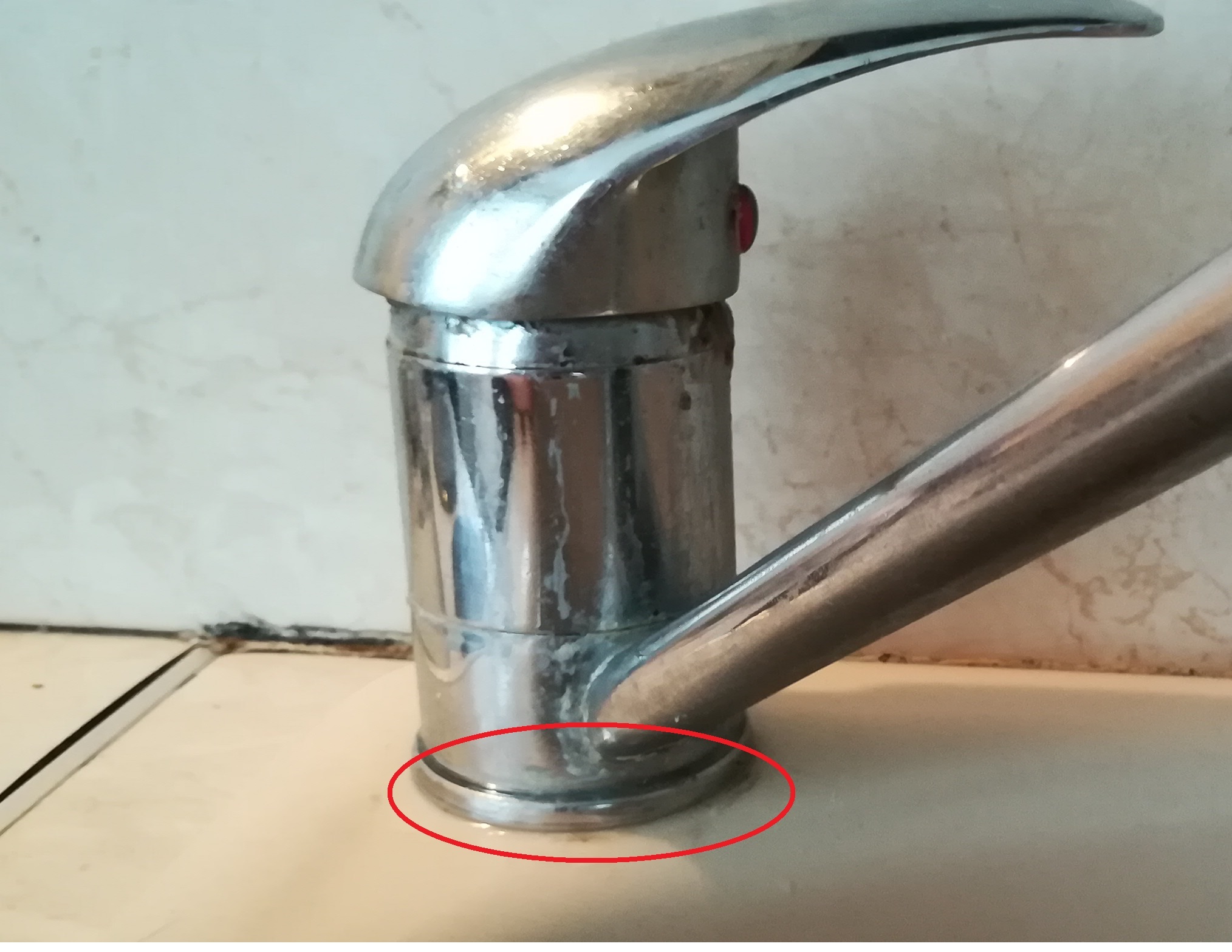

Здравейте, Колеги! Обръщам се за помощ към Вас във връзка с един битов проблем. Имам теч в "основата" на въпросната батерия, но нямам идея как да я разглобя :gruebel (гол и бос съм в това). Предполагам, че има някакво уплътнение, което е или скъсано или се е спекло вече и затова изпуска. Прилагам снимка и се надявам да ме просветлите.
:love.vwclub

Трябва да бръкнеш отдолу и ще видиш/напипаш болтчетата/гайките, с които е хванат смесителя. Развиваш, развиваш и меките връзки и в железарията за уплътнение. Имай предвид, че може да се наложи смяна на целия смесител, защото предполагам, че е силно корозирал отдолу.

Този смесител има една шпилка, завита в него. На тази шпилка се завива една бронзова гайка, която е за тръбно ключе 11. Развиваш гайката, откачаш и меките връзки и гледаш какво се случва. Ама първо спри водата :mhihi

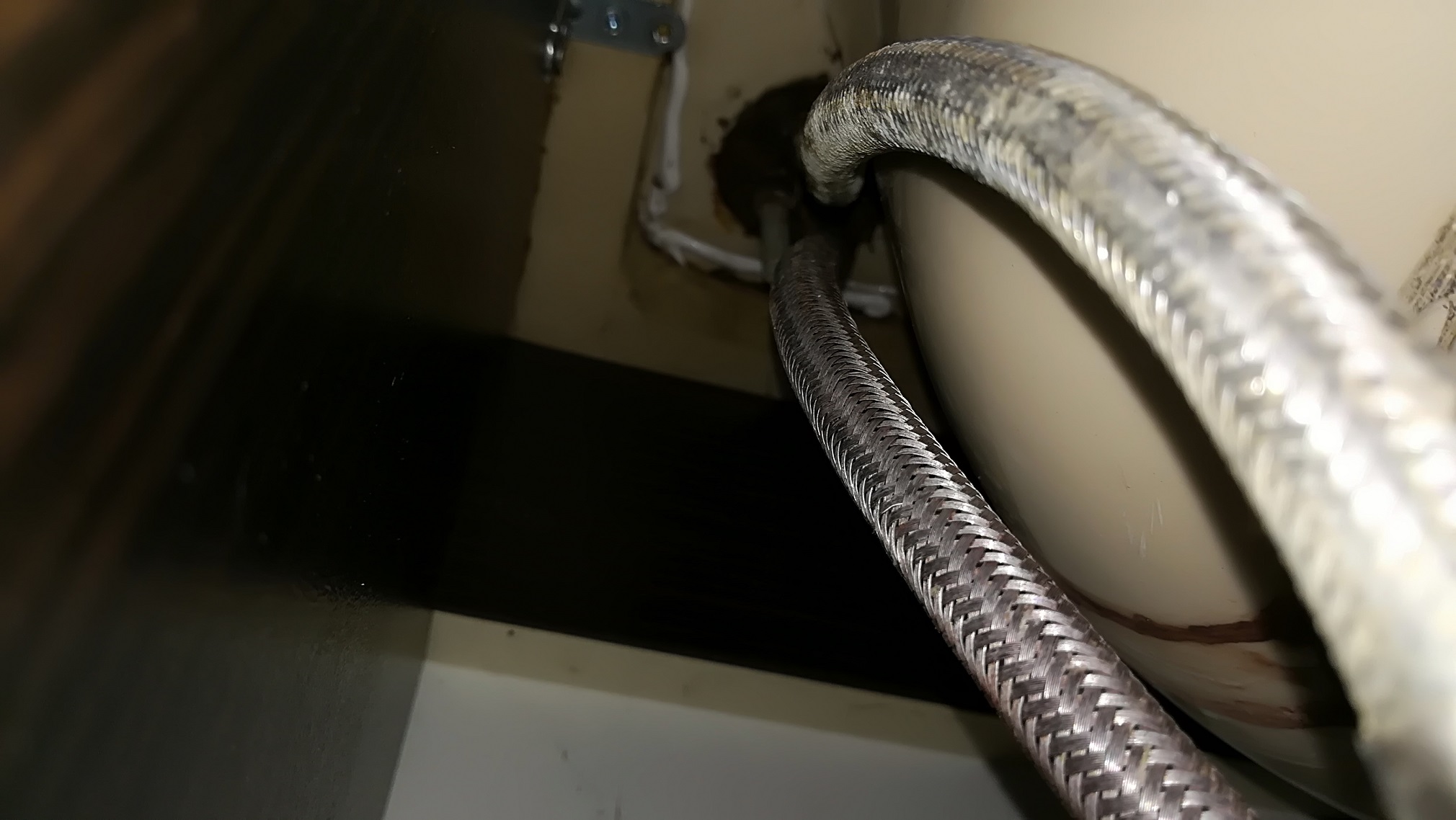

Благодаря за включването, stefarata. Като дойда в Карнобат на гости ще черпя бира (моята булка е от там :mrgreen )! Снимах отдолу, тъй като е трудно достъпно и нещата не изглеждат никак добре :bishop
Ще се опитам да бръкна някак с ключ, но при тази корозия не ми е ясно как ще развия гайката :no

Pet_rov, проблемът е, че не мога да стигна до гайката. Коритото пречи :a045 . Отивам до колата за ключове и WD 40. E...първо ще спра водата де :mhihi

Нали това ти казвам, трябва да е тръбно ключе, като тръбичка, не чешмеджийски ключ - тръбичка например 8/10 или 10/11

Имам такова, но е на село в другата кола :banghead . Сега я втасах. Ще търся някакъв комплект с тресчотка и удължители, иначе няма да стане.
Ето как изглежда отдолу...

късай шпилката с клещи и го хвърляй тоя смесител. Нов е 20-на лева. И смени и меките връзки, гаранция са корозирали. Миналата година прибирайки се вкъщи се натъкнах на гейзерче от пробила мека връзка под смесителя в банята. И двете меки връзки не ставаха за нищо.

Постоянно ли сълзи или само като се пуска водата?
При мен сълзеше при пускане на водата, забелязах че и струята не е така силна както преди време.
Оказа се че цедката ми е задръстена и от там вдига налягането и О-пръстена изпуска.
Изхвърлих старата цедка и намерих някакава друга и от тогава не сълзи ....

Ами при мен явно е постоянно, защото като поставя парцал и след 2-3 часа се е напоил :dontknow

Е...колеги, проблемът се реши. Нямаше нищо за смяна, просто "пръстенчето" в основата на батерията беше разхлабено, но кой да се сети да провери :dummy . В крайна сметка положителното е, че не се стигна до смяна на батерия, но пък за сметка на това си купих два удължени "камъка" (общо 12 лв.), за да развия прословутата гайка :beat_butt2 , държаща батерията за коритото.
