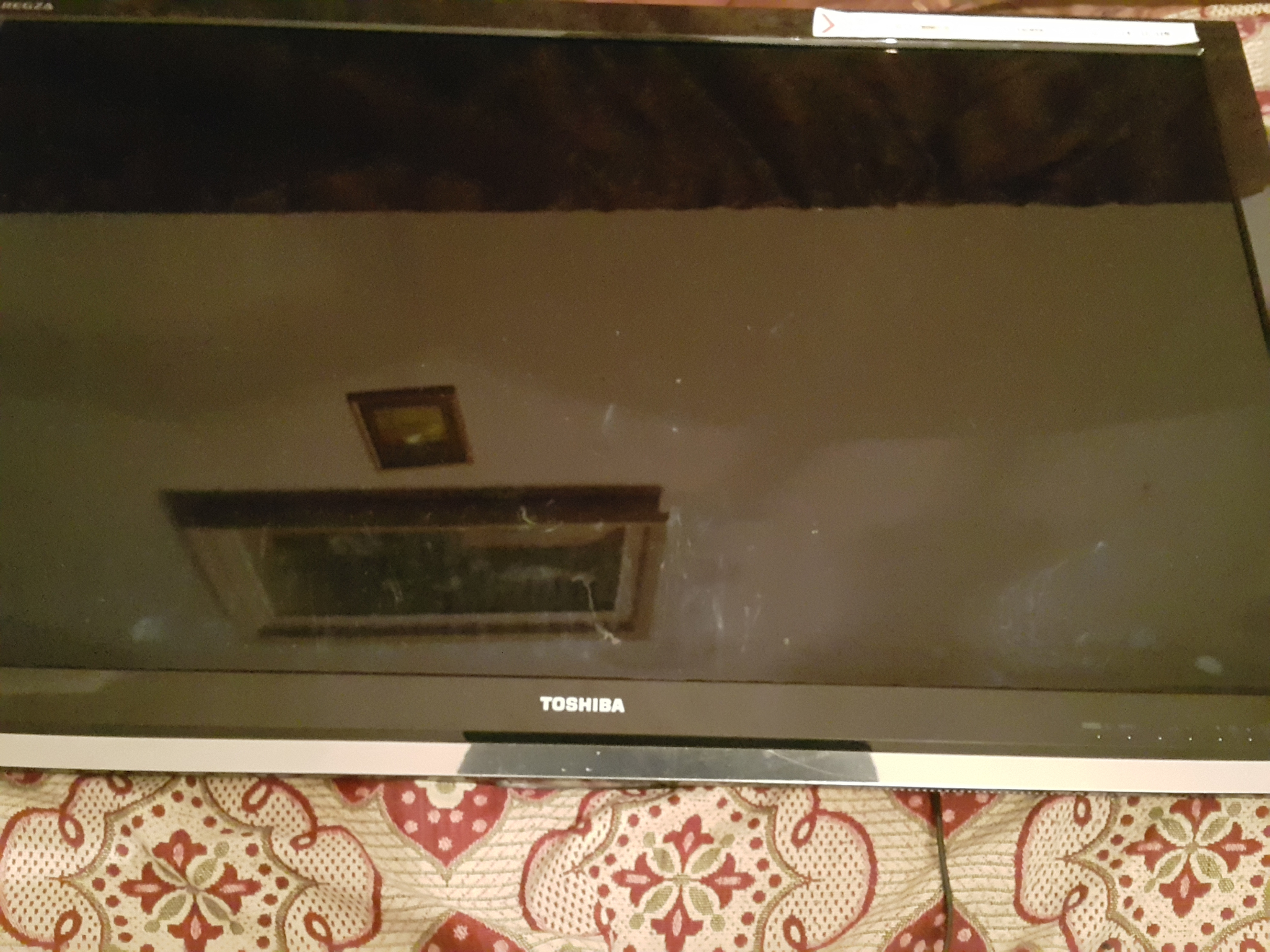

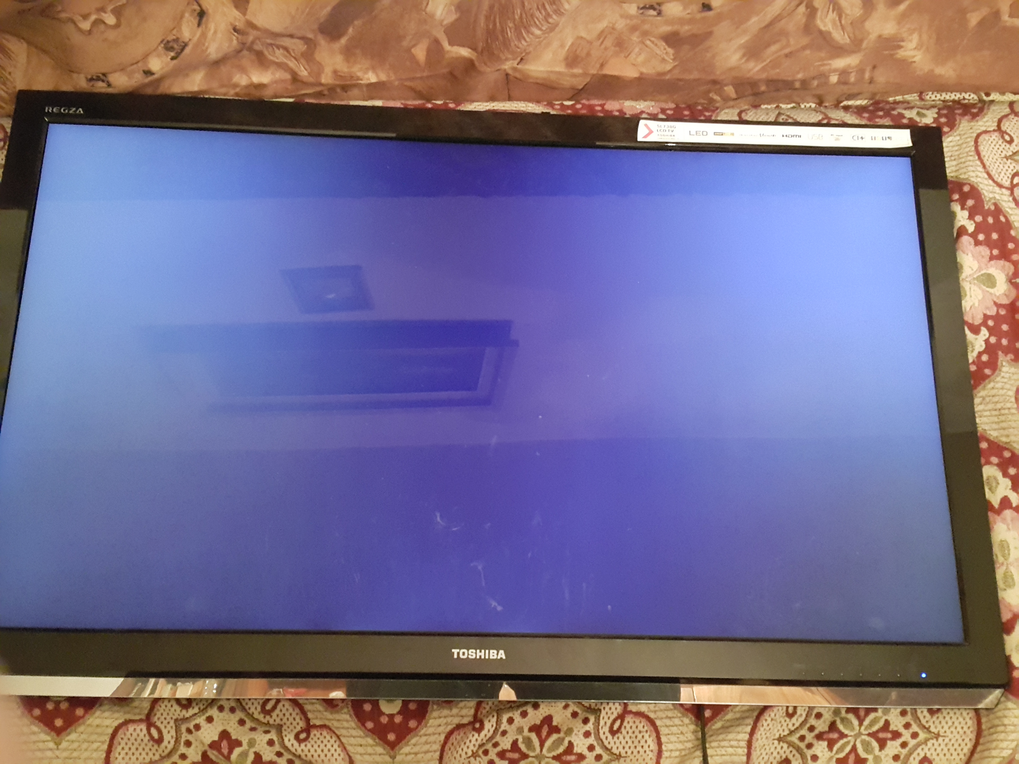

На 4-5 години е въпросния. Една сутрин просто не искаше да се включи. Или по скоро диодите за включвате светват дисплея светва тъмно синьо и след 10 секунди гасне. После пак светва и пак гасне и така с часове. Индикатор си свети че си е включен. Но дисплея си светва и гасне през 10 секунди.

ако нямаш познания направо носи в сервиз. проблемът най вероятно е в инвертора или подсветката. ама трябва мерене. погледни в сетком форума има читави сервизи
огледай все пак за подути кондензатори особено по захранването.
а като се включи има ли звук?

Няма подути кондензатори. Няма звук. В краен случай ще ходи на сервиз. Ама се чудя дали си заслужава изобщо.

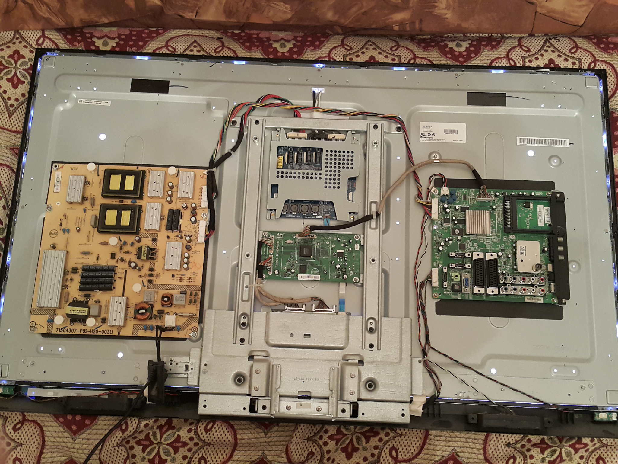

Има едно елементче TL431 в захранването. Скоро отварях един Самсунг със абсолютно същото описание като повреда. Смених го и изгря тела. Имаше мерене докато го намеря, защото не съм специалист. Останах доста доволен от резултата. Ако искаш пиши на лични да ти кажа какво да направиш. Приятен ден на всички.

Аз бих казал, че не е добра идея да се сменя така на късмет, защото един телевизор има стотици компоненти и докато уцелиш дефекта, може телевизора да стане в безпомощно състояние.
LM 431 е интегрална схема, наричат го и управляем ценеров диод. Слага се в обратната връзка към оптрона, от ''студената'' страна, т.е. към ниските напрежения.
Далеч -далеч не е сигурно, че повредата ще е същата.

Е, аз със мерене стигнах до TL а, и разбрах, че е заминал не с вързани очи. Отделно друг въпрос е, че при него изобщо може да е по друг начин организирано захранването и да го няма изобщо този управляем ценер.
