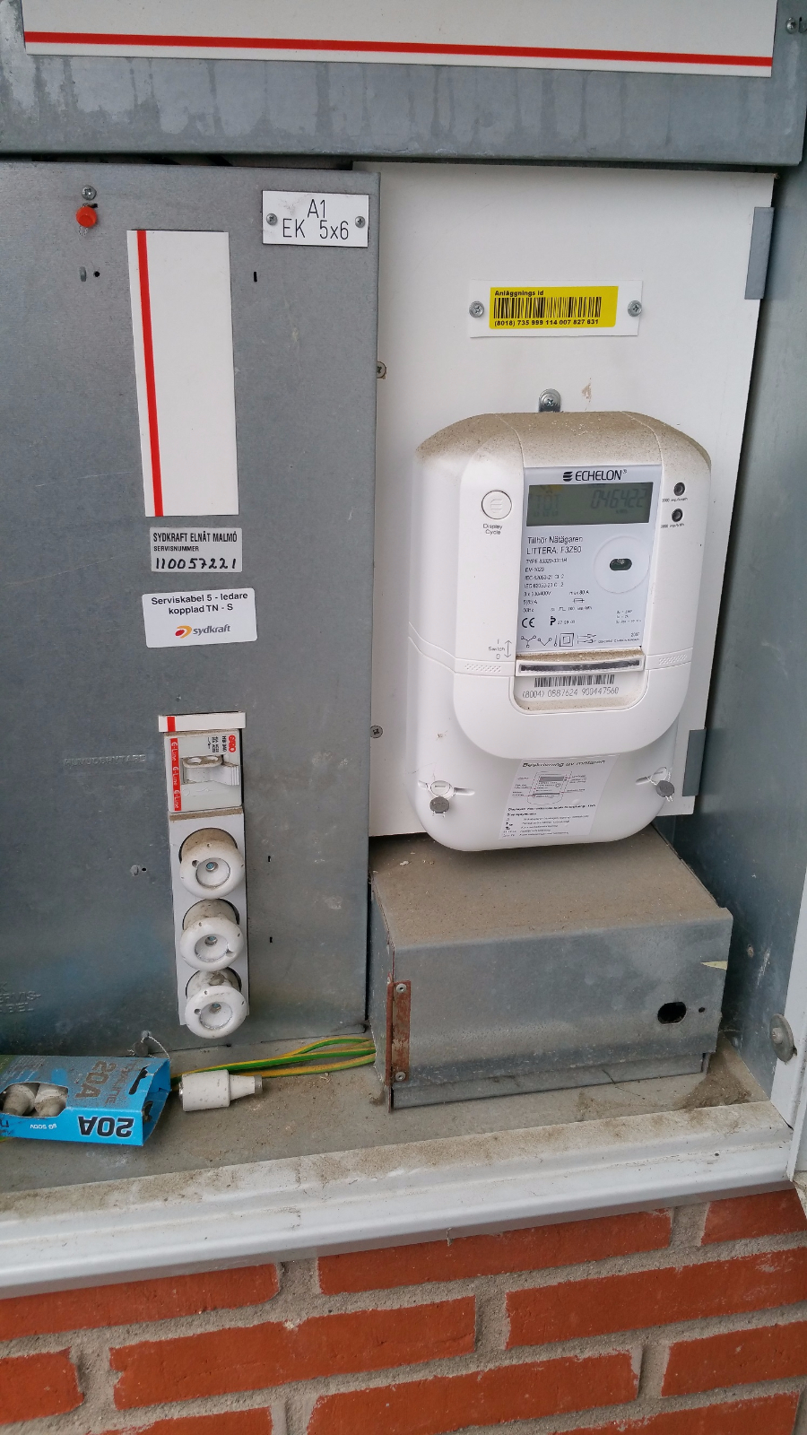

От доста отдавна не съм се занимавал с тоци и ми е мътно в главата. И предпочитам да попитам преди да съм се хвърлил с главата напред.
Наскоро се преместихме в ново жилище. Но тук се плаща такса за размер на ампера на бушона и то таксата си е сериозна сума.
Пример ако за 16 А бушон се плаща губо 10 лв. то за 20 А се плаща 50 лв. и това е само такса, отделно консумация. Измислица на Е.ОН да взимат повече пари.
От Е.ОН ми казват, че при първоначален оглед са видели бушон 20 А на таблото и ми слагат по висока такса.
Моята идея е да сменя бушона с 16 А. Купих бушоните отивам на таблото и гледам вътре кутия с резервни бушони на, която пише 20 А, развивам бушона да го сменя гледам бушона е 25 А.
Тук вече малко се притесних и си казах, че не искам да бързам а да си питам. Никой не знае защо са сложени тези 25 А бушони, питах старите наематели нямат си на идея.
По мои сметки от закона на Ом :
16 А х 220 V = 3520 W/h.
Което според мен е предостатъчно за нашите нужди. Нека опиша каква консумация може да имаме.
Фурна 1 KW/h, Микровълнова 900 W/h, Осветление 300 W/h (при това ако пуснем всичките 10 крушки на веднъж), Тв 100 W/h, Друго 500 W/h (което си нямам на идея какво може да е но слагам като буфер).
Отоплението и топлата вода е на газ като има помпа, която върти постоянно, не вярвам такава помпа да е повече от 400 W/h.
При което ако пуснем всички електроуреди получавам приблизително 3300 - 3400 W/h. За мен 16 А е достатъчно.
Но бих искал да прочета и вашите мнения, тъй като в момента:
25 А х 220 V = 5500 W/h.
Си е сериозна разлика от това, което аз възнамерявам да направя.
П.С. Извинявам се на всички електричари за махленското обястнение и сметки, както писах мина много време от както не съм се занимавал с тоци.
16 Ампера вместо сегашни 25 А

Можеш да сложиш 16А и да тестваш, нооооо ако почне да пада бушона, не си играй с тока и си сложи 20-ка.

сешоара на жена ти - 1200-1800 вата
Фурна около 1500+
един котлон около 1800 според модела
ютия около 2000
другото са общо взето дребни
излиза че ако пуснеш ютия и котлон приключваш с 16те ампера
нормален двустаен апартамент се слага 50 ампера предпазител.
тристаен 63
Фурна около 1500+
ютия около 2000
тристаен 63

Аз не съм електричар, но мисля, че пропускате една подробност, че не всички контакти са вързани на един бушон, за да смятате общо всички уреди. Например, най-голяма консумация имаме в кухнята, където са фурна, котлон, микровълнова и т.н. Те по принцип се връзват на един бушон. На друг бушон е бойлера, на трети бушон е осветление, на четвърти е спалнята и т.н. Така, че 16А бушони са достатъчни, ако ти пада този на кухнята, както е казал Spas, тогава слагаш 20А. А колегата nii, мисля че говори за главния предпазител, което е друга тема.

Ванесто, става дума за бушона на "енергото" след електромера - поне така мисля.
Ако обекта е монофазен, то този бушон е единствен(главен т.нар.) и не следва абоната да има достъп до него.
Малко подробности за типа бушон, местонахождението му, за да не гадаем.
И последно, ако обекта е в София, мога да услужа с амперклещи за отчитане на реалната консумация при всички фурни и сешоари "ON".
Необходим е достъп до проводник фаза с дължина 2cm.

Темата никак не е за майтаб!
В момента не се намирам в България и тук цените на тока се определят от много неща. Едно от които е големината на бушона. А цените в лв. ги сложих само за да добиете представа.
Добавил съм снимка на таблото.
Има 3 бушона в таблото. Всеки в момента е по 25 А. Но мисля, че сте прави за това, че всеки бушон служи за част от апартамента.

Слагай по 16А тогава, щом е толкова голяма разликата в таксата. Развий ги един и по един и виж къде ще спре тока. Най-много да спреш тока на някой друг.

Благодаря, всичките бушони са за нашият апартамент.
Предполагам, че всеки един е разпределен за различни места в апартамента. Поне така беше в предишният. Защото когато ни изгоря фурната и даваше на късо не падаше предпазителя вътре а изгаряше бушона.
Но, каквото стане, ще ги сменя и 3'те с по 16А и ще гледам какво става.

Идеята ми е да разбереш кой за коя зона е, за да си разпределяш уредите така, че да не горят бушоните.

Имаш ли постоянен достъп до тези бушони? Ако имаш ,слагай 16А ,пък после (след таксуването) ги подменяй. Това ,ако беше в България,всички щяха да бъдат с бушони по 5А
