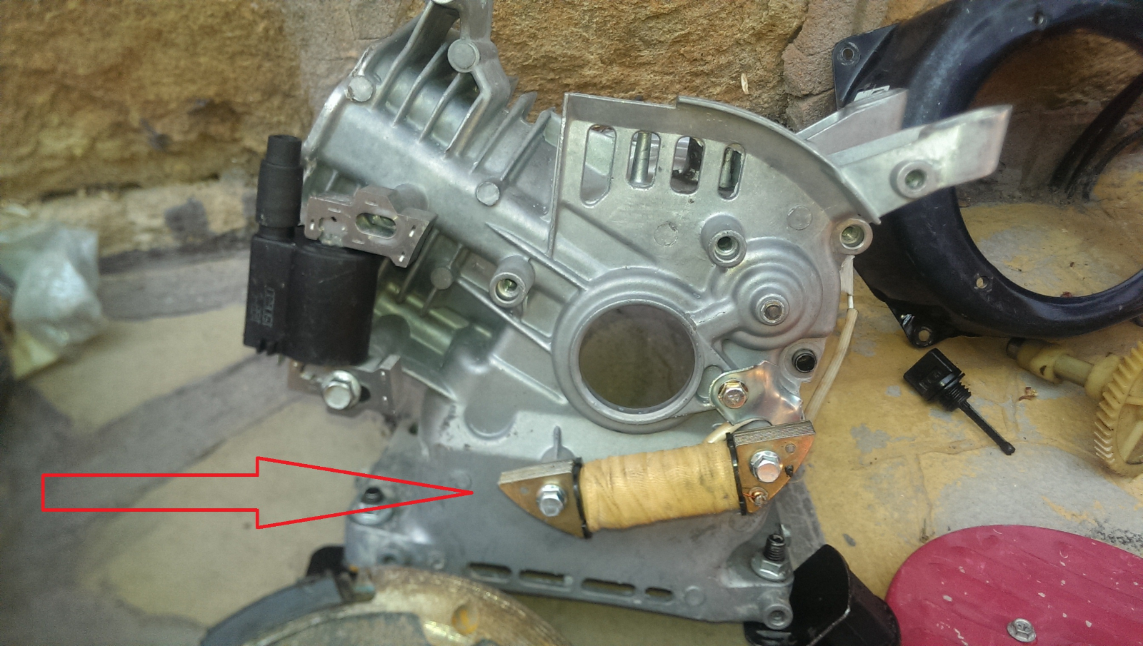

Здравейте,
имам стар китайски генератор за ток.Отделих му бензиновия мотор от самия генератор.На бенз.мотор под маховика има две бобини, едната е високоволтовата е ясно за свещта, но има още една,която не разбирам за какво е? Като я отделя с бенз.мотор от генератора, генераторът ще може ли да функционира, да не е възбуждане някакво?

Първично възбуждане за генераторната част
