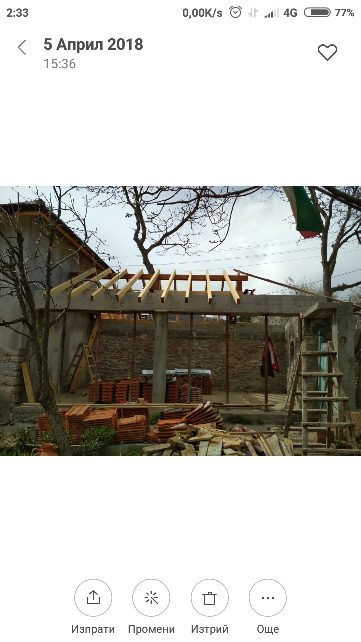

Има ли дограмаджии из колегите, че стана мазало от профили, стъкла, обкови и кво ли не..
Прилагам снимка на помещението, каменен зид, 10 см вата на покрив, изложение юг-изток, не изложено на постоянно слънце. Ще се ползва и зиме и лете, камина и т.н
Идеята е за врата 90см. и симетрични по размер стъкла, неотваряеми..
Профили бол - KMG, Hammer, Etem, Viva и т.н
Стъкла бол - К, 4 сезона и кви ли не...
Та търся мнения от някой с опит за съвет цена/ качество и тънкости

Ще ти дам съвет, как излиза в пъти по-евтино. Отоваш директно в склад на ролпласт примерно и си поръчваш дограмата. Караш си я до обекта, намираш някой познат дограмаджия или сам, щото не е голяма философия и си готов. 100% съм за троен стъклопакет, дори и да е с обикновени стъкла. Ролпласт ползват Winkhaus обков и си е ок може и Macco ако имаш избор. Началника ми скоро сменя дограма и всички оферти от офисчета бяха за суми над 3к. Поръча си от цеха директно готовите неща и познат за 1ден му ги монтира, като му излезе всичко 1800лв. без да е правен компромис в качеството. И аз съм го правил, но си я монтирах сам.

мисля,че за обитаемо помещение зимата трябва да сложиш мин 20 см вата на покрива иначе дограмата да е с качествен обков и 3 стъклопакет обикновени стъкла

REHAU - съотношение цена качество
Лично за мен, .всичко останало е или много скъпо или "плазмодий" - тоест за нищо не става

Търся съвет за марка дограма и стъклопакет.
Никъде не съм писал,че ще си я слагам аз, затова и не търся такъв съвет.
3-ния стъклопакет ми казаха, че е повече за шумоизолация, което не търся, но нз дали е вярно.
Ще търся оферта и за Rehau, българско производство ли е?
Целта не е най-скъпото или най-евтиното, а нещо което си струва парите

Тройния стъклопакет освен шумо дава и топлоизолация. И определено е за предпочитане от двойния. Няма да извеждам сметки и топлозагуби, съвета ми е да се заложи и монтира троен стъклопакет. Като едновременно с това при монтажа се обърне особенно внимание на термомостовете. За съжеление марка не мога да посоча.

Профили Kьомерлинг, обков Macco и троен стъклопакет с външно 4-сезона стъкло и две бели.

Може ли малко инфо какво значи да обърна внимание на термомостовете? Трябва да конкретизирам изрично за нещо при запитването или....?
Стъклопакета предполагам, че трябва да е 4-3-4 мм?
teodorpc - Благодаря за конкретиката, ще потърся оферта. Директно от Ролпласт, но това предполагам е за София...

Здравейте колега. Прилагам малко линкове (случайно подбрани-не е реклама) по отношение на изолации и загуби от термомостове (винаги е добре да знаете повече от монтажниците, поне на теория). Проблемите на който искам да Ви обърна внимание се получават или от незнание,или от бързане, или от спестяване на материал. Разгледайте линковете, потърсете и Вие информация и подозирам че ще намерите отговори на въпросите които Ви интересуват.

Преди три години, когато се нанасяхме в апартамента месец правих проучване за дограмата. Бях си направил екселска таблица с цени, типове дограма и т.н. Накрая се търсеше се оптимално съотношение цена-качество. Спрях се на KBE от Валда, въпреки противоречивите мнения за тази фирма. Обковът е МАКО, за което четох, че е най-доброто. С четири сезонно стъкло . Три години по-късно не съжалявам за избора си,

Аз убедих, че колкото дограмата е по-плътна, троен стъклопакет и т.н., толкова по-често и продължително трябва да проветряваш, ако не искаш проблеми с влага и плесен. А скъпите дограми си имат автоматични жалузи. И какво става, правим си скъп аквариум, на който правим дупки за разхерметизиране, за какво ни е плътната дограма

За влагата и мухъла са виновни други фактори, а не качествената дограмата
